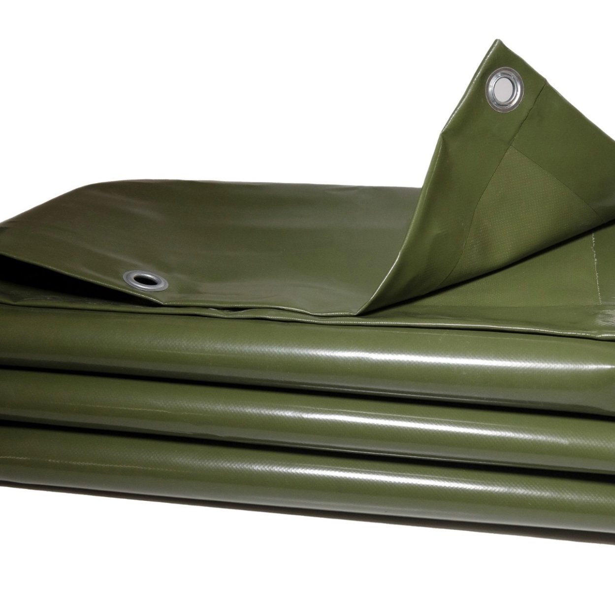

Тоже делал изн для 34-ки из ПВХ 750.
Из плюсов была только цена куска 3×4 метра
Люверсы ставил сам.
Разделку тоже вырезал и клепал самостоятельно.
Из минусов, само ПВХ качества не ахти в следствии:
-При минусовой ПВХ дубеет, в следствии чего при складывании появляются заломы и повреждение ПВХ.
-Эластичность хуже, сравнивал с изн для мб-103, и разница в качестве самого ПВХ разительная.
-Вес, я не взвешивал, но чувствую что не совсем комфортный, знал бы выбирал бы 550 плотность, а лучше конечно заводской изн.
Касательно шершавости и гладкости, практически все ПВХ имеют одну сторону гладкую, другую шершавую, технология производства
Тут просто полотно, без люверсов, без разделки
Nikola
Сообщения: 69
Зарегистрирован: 30 авг 2025, 08:59
Для знакомых: Коля
Мой комплект: Кайфандра РБ200 К5 с Жигой2,
Терма 10+ арктик с паробомбой-100
Откуда: Казань
Благодарил (а): 139 раз
Поблагодарили: 78 раз
Re: Самодельная накидка ИЗН.
Сообщение Nikola »
syslog писал(а): 03 сен 2025, 08:29
Nikola писал(а): 03 сен 2025, 08:00 потом буду пытаться врезать туда разделку и в итоге все равно получится накидка больше по размеру, возможно потом еще и швейный цех придется искать для подгонки.
Отрезать ПВХ, расклепать проходку и перебить люверсы можно самостоятельно, это совсем не сложно.
Наверное вы правы, но как говорится: «Хорошо все уметь, но не дай бог все самому делать!». В общем заказать готовое в пару кликов точно поприятнее суеты с заклепочником)
Nikola
Сообщения: 69
Для знакомых: Коля
Откуда: Казань
Сообщение Nikola »
Rapid писал(а): 03 сен 2025, 09:17 Тоже делал изн для 34-ки из ПВХ 750.
Люверсы ставил сам.
У меня обратного пути уже нет. Повторю ваш опыт, только на ткани 650 гр./м2
