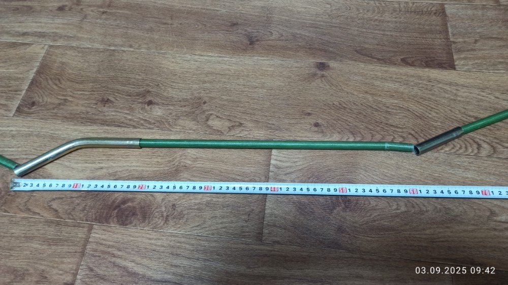

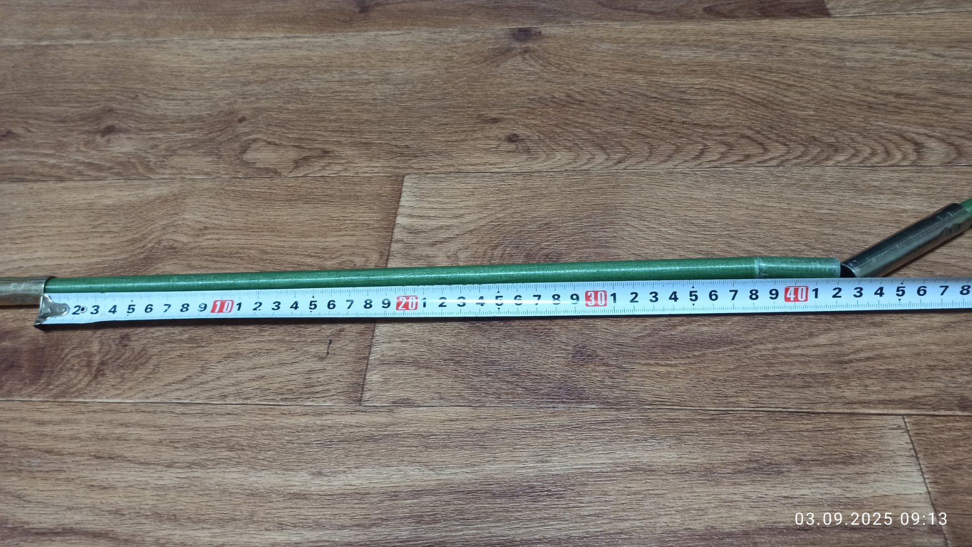

Здравствуйте. Мб-10 М3. Погнулся один элемент шпангоута. Я думаю произошел нагрев разделки и от температуры его повело. На ответной части другой трубки обжимная втулка тоже смещена немного. Алексей Александрович, возможно заказать 2 элемента шпангоута?Нужна прямая короткая трубка и короткая угловая 😔

Savin87 писал(а): 03 сен 2025, 04:41 Здравствуйте. Мб-10 М3. Погнулся один элемент шпангоута. Я думаю произошел нагрев разделки и от температуры его повело. На ответной части другой трубки обжимная втулка тоже смещена немного. Алексей Александрович, возможно заказать 2 элемента шпангоута? Нужна прямая короткая трубка и короткая угловая 😔
Добрый день, Юрий!
Конечно это все можно заказать. Надо будет только сотрудникам Отдела продаж донести информацию точно, какую деталь Вам надо. Ну и понять, почему произошел перегрев. У Вас ИЗН без отверстия в куполе?

Здравствуйте , ИЗН у меня с отверстием. Получается нужна трубка короткая с изгибом в сборе(стальной изгиб) и прямая короткая трубка 555 мм длиной(длина со стальным наконечником).Я сам сегодня был удивлён что угловая трубка есть короткая и подлиннее, прямые трубки тоже разных размеров.

Savin87 писал(а): 03 сен 2025, 05:39
Вот это все подробно объясните Олесе Николаевне или Андрею Николаевичу. Они там в Отделе продаж разберутся с Вашим вопросом. Это их работа.
