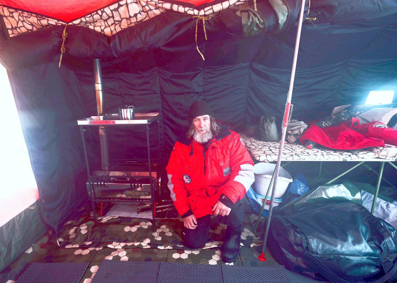

Внутри получилась уютная атмосфера.
Я впервые попробовал спроектировать отдельно утепленный спальный модуль внутри основного жилого помещения. Это такой типа большой спальный мешок, который отапливается печью длительного горения. Но Федор Филиппович практически никогда в нем полностью не закрывался на ночлег, потому, что тепла в палатке хватало с избытком. По его словам он по палатке ходил по-домашнему, чуть ли не в одних трусах.
Так же в этом спальном модуле я впервые попробовал применить идею "черной комнаты", чтобы убрать постоянную засветку от полярного дня. При этом были оставлены смотровые окошки, чтобы наблюдать вокруг подходы к палатке и вовремя заметить приближение медведя, если таковое случится. Конюхов впервые в своих экспедициях был с ружьем.
Этот спальный модуль в виде черной ткани за спиной Федора Филипповича. Передняя стена спального модуля закатана и подвязана вверх. Днем печь отапливала уже все помещение палатки, а не только то выделенное пространство, где размещалась кровать. Кровать тоже впервые попробовали сделать высокой, чтобы под ней можно было складывать вещи. И чтобы поднять человека повыше в более теплые слои воздуха.
