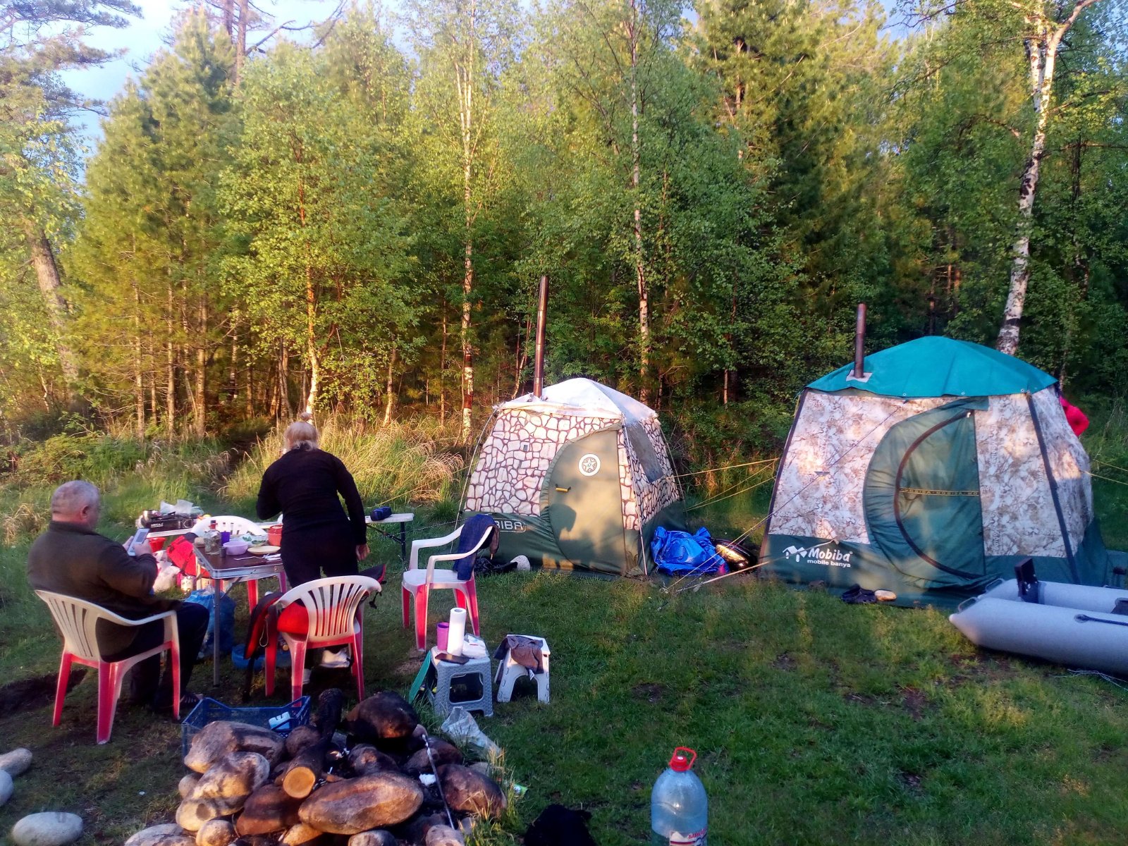

Готовый тент с люверсами с Озона 2х2м работает у меня на крыше пятнашки уже 2 года. Разделку (тоже с Озона) вшил сам. Для десятки и К5 он великоват.
