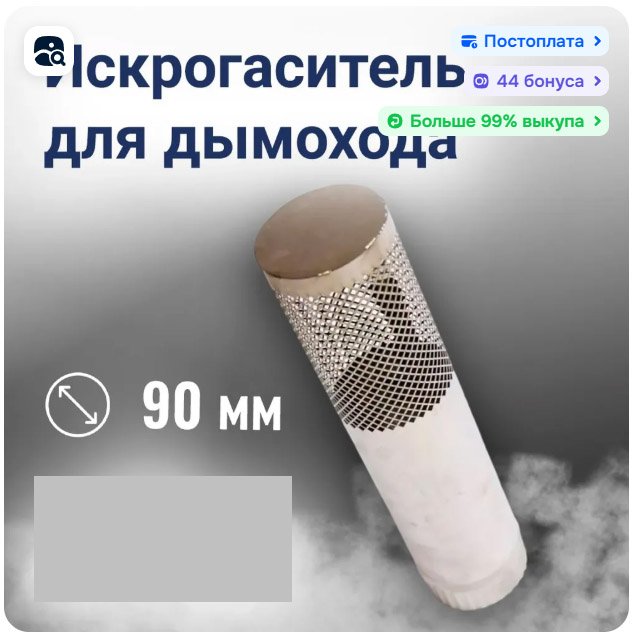

Поговорим подробнее про вот такой "искрогаситель" ))). Как понятно из названия конструкция изделия, физические процессы, которые происходят внутри этого устройства у производителя смешались в кашу, на уровне "слышал звон". Искрогаситель, искроуловитель, какая, нахрен разница? Слово то какое красивое - "ИСКРОГАСИТЕЛЬ". Гасит искры как-то, каким-то способом.
Конкретно продавец вот этого изделия на самом деле еще в те времена когда был мои дилером, - получал все нужные консультации. Что это такое, почему такое нельзя производить и продавать. Поэтому он поступает сознательно, понимая, что несет вред своим покупателям. Кто это? Пусть останется загадкой. Логотип я затер, чтобы не обвинили в незаконном использовании товарного знака.
Смотрите, как красиво смотрится изделие в рекламе. Блестит-сверкает-привлекает!
Я называют покупателей таких приблуд - "идиотами", но я не совсем прав. Люди просто не информированы. Они что-то свое знают, а в области печей они малоинформированы и жулики этим пользуются. Показывают нечто блестящее и убеждают, что это очень хорошая штука и от нее большая польза. Просто боюсь представить, сколько еще таких товаров на рынке. Вских биодобавок, псеводомедицинских приборов обещающих вечное здоровье и т.п.
А по факту вот что. Читаем отзывы покупателей этого "искрогасителя".

Разбудите меня! Я, кажется, оказался в "Королевстве кривых зеркал".
И ведь покупают! И ведь ставят себе на дымоход такие штуки. Вечером поставил, пока отверстия еще не забились сажей. Лег спать... Через пять часов отверстия перекрыли путь дымовым газам, произошло запирание дымохода, - дымовые газы пошли обратно в палатку через печь. Итог?
Конечно, многие скажут, что я нагнетаю, преувеличиваю. Ну, смотрите сами. Вот фотографии, вот реальные отзывы людей. Хотите на себе попробовать - ваша личная ответственность. Я предупреждал.
Мы все это тоже тестировали в свое время. Ведь хочется же, чтобы искры не прожигали палатку? Так заманчиво - одел некую недорогую штучку на дымоход - и готово! Ан, - нет! Быстро зарастает сажей. Сами добровольно в итоге снимете и выкинете эту штуку. Если еще живы будете. А значит и выкинете деньги, которые были на нее потрачены. Сам производитель прекрасно информирован, что продает и какой будет результат. Я его в свое время информировал, что мы такое производить не будем и ему как нашему дилеру такие штуки продавать запрещаем. Но теперь он не наш дилер и творит на свое усмотрение что вздумается. Лишь бы деньги с людей получить, а там хоть трава не расти!
Откуда это пошло? Из какой дурной головы?
Это пошло от продавцов и производителей стационарных печей. Там у них другая проблема - избыточная длина дымохода и избыточная тяга. Практическу у всех стационарных банных печей ночью можно увидеть факел на срезе дымохода. Это означает, что тяга настолько сильная, что вытягивает пламя из топки до самого среза дымохода наверху. Безобразно, неэкономично, пожароопасно. Из-за этого у них бани горят, потому, что разделки дымохода в перекрытии перегреваются. У них и сэндвич-дымоходы при этом выгорают. Со временем начинают жестко лучить на деревяные детали конструкции крыши. Стропила перегреваются, воспламеняются.
Так вот, вместо того, чтобы совершенствовать конструкцию своих печей, производители душат тягу. Умные, да? ))
Как можно задушить тягу в дымохода 115, 125, 150 мм.? Там прет такой поток огня и пламени! Да очень просто. Делают конфузоры на оконечник. Это тоже из аэродинамики и гидравлики. Понимаете разницу, да? - диффузор/конфузор. Кстати, обратите внимание, какой термин пишется с двойной "ф", а который с одинарной.
Но еще есть способ тормознуть поток, заставить его пройти сквозь систему отверстий, каждое из которых создает гидравлическое сопротивление. Поток теряет энергию на преодоление местного гидравлического сопротивления. Но вкупе с избыточной тягой и факелом, который выжигает сажу, в каких то частных случаях это может работать.
Но не на мобильных печах с коротким дымоходом. В любой мобильной печи одевая такую сетку на дымоход - Вы убиваете тягу и начинается мощный процесс сажевых отложений. Люди пишут что тяга упала за 5 часов. Не верьте! И часа хватит убить тягу. Потерять мощность и подвергнуться опасности отравиться угарным газом.
