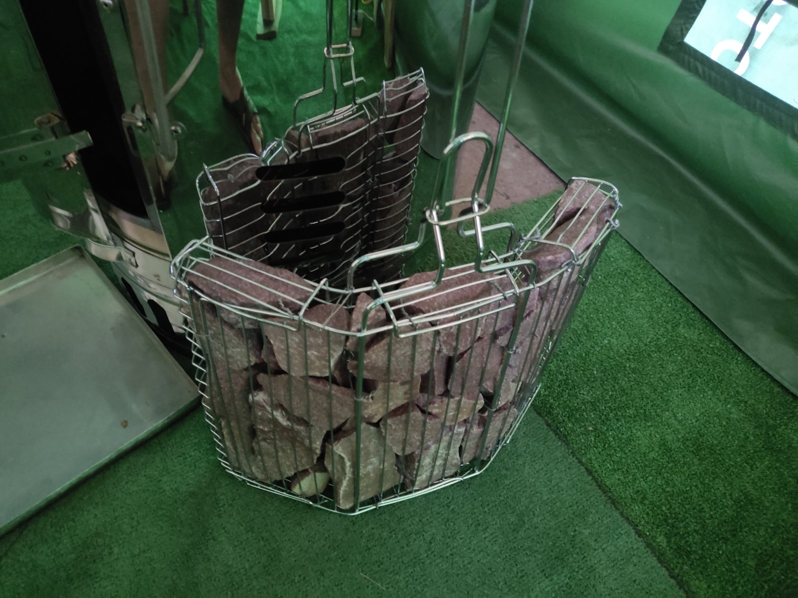

Да, я понял что нужно первые камни расклинить и потом уже накладывать. А у вас не было опыта с длинными кирпичами для отделки, бывают из змеевика и талькохлорита, правда цена пугает. Хочется их попробовать ибо, проще укладывать, не будут на перегретую и относительно мягкую стенку топки давить, но не понятно насколько эти кирпичи будут прогреваться хорошо.
Закладку для камней сделал из решетки для шашлыка, камни плотно уложены и края решетки загнуты и стянуты проволокой, вес камней с решеткой примерно 8 кг, этого хватает чтобы немного поддать пару после перерыва, пока разгорится новая закладка дров, сверху решетки можно еще рад камней выложить при необходимости. Решетку с камнями можно быстро загрузить и так же быстро еще горячими их все достать, еще и ручка длинная есть)
пару ссылок какие нашел, как кассеты с камнями делал народ:
viewtopic.php?t=693&start=210
parobomba-f64/parobomba-3-voprosy-i-otz ... 3-105.html
там чуть вниз полистать надо, не знаю как ссылку на конкретный пост кинуть

Спасибо! Идея прикольная! На данном этапе руки нужно к разделке приложить, потом как сил накоплю, повторю вашу задумку с решеткой. Как альтернатива длинные кирпичи, которые комфортно за пару минут установить/снять
