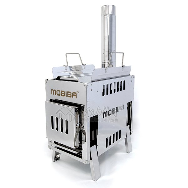

Компания "Мобиба" представляет банную печь-каменку «Медиана-8М»!
Банная печь-каменка «Медиана-8М»
Отличие от Медианы-8 только в добавленных откидных панелях для каменной закладки, как у Медианы-7.
Купить можно на нашем сайте: https://www.mobiba.ru/catalog/pechi/pech_mediana_8/

:good: Вот прям здорово, хорошо, ох....
Сразу надо было так сделать, в переноске удобнее, с корзинами не заморачиваться.
Мечта лентяя, ножки откинул, у печки ))), трубы достал, камни из мешочка(ведёрка) высыпал, топи на здоровье и не парься или парься. Сами решите.
Как пользователь Медиана-8 говорю.
Парафон-4 добавил или нет. На свой вкус.

Действительно здорово!
Блин, я свою М8 только пару раз топил.
Тут сразу вопрос - а продаются ли панели отдельно? для самостоятельной модернизации :)

Завтра в рабочее время позвони на производство, заодно и расскажешь. ;-) Если не ошибаюсь, по рисунку, видно что на 4 заклёпках сидит. Для наших людей, что то улучшить своими руками, это же прямо бальзам на душу. :-D

Михаил. Так такие модернизации и происходят по результатам просмотра Ваших тестов. По результатам высказывания мнений на форуме.
Внешне отличить новую модификацию восьмерки можно не только по крыльям, но и по логотипу на боковых панелях.

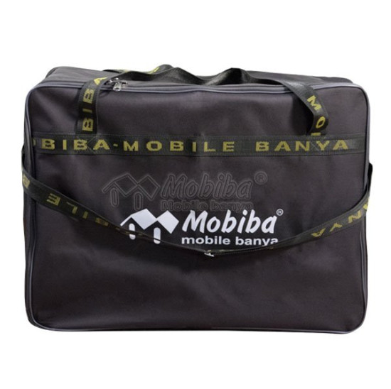

Появилась в продаже сумка для печи Медиана-8.
Особенности:
Длина: 560 мм
Высота: 440 мм
Ширина: 310 мм
Двусторонняя молния
2 пришитых ручки
Дополнительная длинная отстегивающаяся ручка
https://www.mobiba.ru/catalog/optsii/su ... mediana_8/

Получается для этой печи не нужно докупать корзину для камней? И решетку?
Сообщения: 2758
Благодарил (а): 4710 раз
Поблагодарили: 5664 раза
Re: Банная печь-каменка «Медиана-8М»
Maxim писал(а): ↑23 сен 2025, 04:51 Получается для этой печи не нужно докупать корзину для камней? И решетку?
Да корзина уже не нужна.
По вопросу М8П4 в РС-22 есть отчёт от Подвох Урала в теме про Медиана-8, на 16 странице и дальше.
