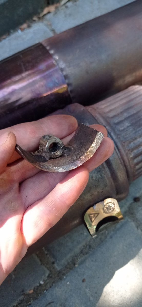

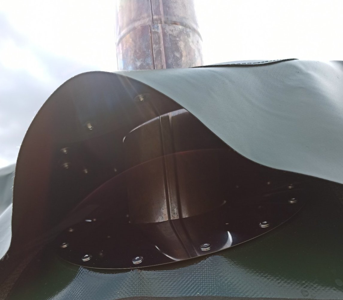

Здравствуйте. Мб10 М3 печка жига 3. Один дополнительный сегмент и ИЗН с отверстием. Топил 5 брикетов руф разрубленые пополам. Температура под потолком дошла 105 градусов. Начала перегреваться разделка, это я уже потом заметил когда начал собираться. ИЗН приподнята, шторка закрывающая разделку была свернута трубочкой плотно и завязана на штатные веревки.Палатку использовал всего 3 раза. Первый раз в стандартной комплектации, последующие 2раза с дополнительным сегментом. Всякие искогасилители/уловители и разную приблуду не ставил. Может доп. сегмент виноват?
Поблагодарили: 20254 раза
Savin87 писал(а): 30 авг 2025, 15:45 Здравствуйте. Мб10 М3 печка жига 3. Один дополнительный сегмент и ИЗН с отверстием. Топил 5 брикетов руф разрубленые пополам. Температура под потолком дошла 105 градусов. Начала перегреваться разделка, это я уже потом заметил когда начал собираться. ИЗН приподнята, шторка закрывающая разделку была свернута трубочкой плотно и завязана на штатные веревки.Палатку использовал всего 3 раза. Первый раз в стандартной комплектации, последующие 2раза с дополнительным сегментом. Всякие искогасилители/уловители и разную приблуду не ставил. Может доп. сегмент виноват?
Штатное поведение в рамках нормального состояния после начала эксплуатации. Вы же понимаете, чтобы тельца бантуритов нагреть и напарить всем элементам конструкции мобильной бани приходится нещадно трудиться. Металл на печи темнеет, его ведет. Дымоходы темнееют. Блок разделки тоже припекает. Где-то начинает темнеть, чуть подгорать.
Видно, что топили на все деньги. 105 градусов с парогенератором - это сурово. Что, прям в такой атмосфере сидели? Долго? Или раскочегарили и вышли?
Если внутри нет никого, нет живых холодных тел, которые поглощают тепло, то не стоит топить интенсивно. Парилка начнет перенапрягать сама себя. Она же расчитана передавать тепло живой массе людей.
Пока нет никого внутри, перерыв на перекус, перепив, чем-то другим увлечены - топите в дежурном режиме без фанатизма. Вот когда начнутся банные заходы, банные сеты - тогда разгоняйте печь на полную мощность.

АлексейАлександрович писал(а): 30 авг 2025, 20:27 Видно, что топили на все деньги. 105 градусов с парогенератором - это сурово. Что, прям в такой атмосфере сидели? Долго? Или раскочегарили и вышли?
При 100 градусов я смог недолго побыть сидя на стуле и пригнувшись, хотелось вообще на пол лечь. 😅 потом открыл дверь, температуру уронил до 80 и стало комфортно. Это мой всего третий выезд, еще приноравливаюсь к печке. Когда вода еле кипит парогенерация как будто не идет, подкину лишка топлива, ловлю перебор. Опыт ещё не набрался в топке и разные брикеты ведут себя по разному. Допсегмент может лучше не ставить? Как ориентировать палатку под ветер? Нужно чтобы ветер дул в сторону разделки или без разницы? Ставил так чтобы ветер на заборник печки не дул на стенку ни при каких обстоятельствах . Полок надо, тогда при 60 градусов можно лежать и балдеть. Пока бюджет ограничен, к новому году сделаю себе подарок
