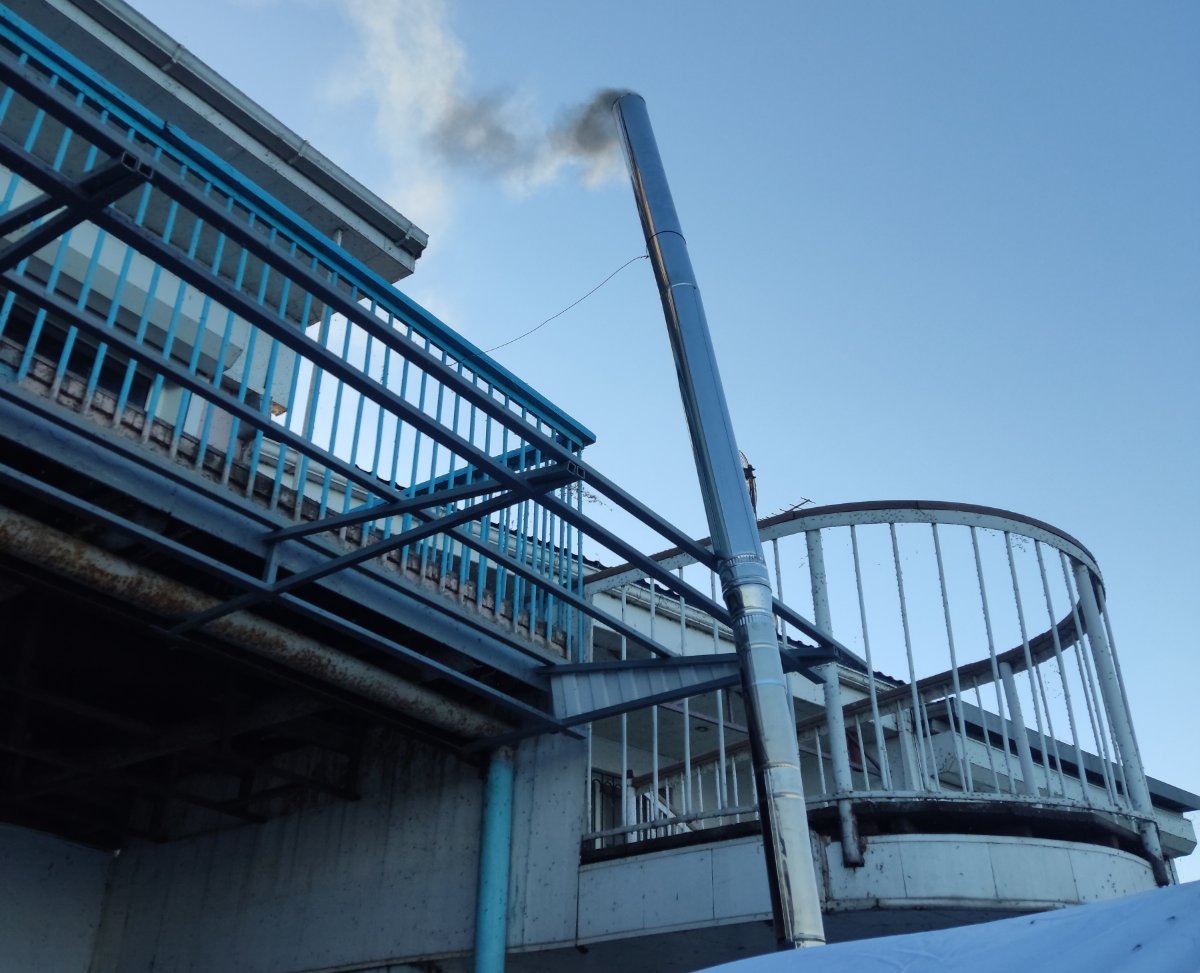

Здравствуйте товарищи! После покупки баня в составе паробомбы и мб-15 топилась 3 раза, хотелось бы поделиться впечатлениями и описать условия эксплуатации и как проходил процесс получения этих впечатлений.
Температура воздуха при всех парениях составляла около 15-18 градусов, тепература воды 15-16 градусов, был и ветер и штиль, все прошло прекрасно, баня ставилась на металлической площадке над Таганрогским заливом, сверху метала стелился утеплитель 5мм и искусственный газон.
сверху мб-15 использовался сначала рекламный баннер из пвх 6х3, который закрывал боковые стенки и половину задней стенки, в последний раз был приобретен пвх тент 2,5х2,5. В дальнейшем в зимнее время планирую использовать сверху баннер и заднюю стенку полностью закрывать тентом, в более теплое время пользоваться только тентом сверху. На банере и на тенте из нержавейки были сделаны разделки под трубу.
Внутри палатки стояли 2 лавочки и массажный стол с телескопическими ножками, под центр стола на всякий случай была сделана 3я нога, сидели 3е не маленьких человека, массу за 300 кг выдержал без проблем, думаю и 4х потянет, 5м уже будет маловато места, высота стола 82 см (максимальная), сверху для защиты от воды постелена медицинская клеенка. Поверхность стола мягкая, не перегревается и не обжигает, лежать очень комфортно. Где-то на просторах ютуба встречал отзыв, что масса должна быть не менее 12 кг, мой весит 19 кг.
Из ненужной решетки для шашлыка была сделана быстросъемная жесткая каменная закладка, масса решетки с камнями 8,5 кг, в первый раз закладывал еще несколько крупных сверху решетки. На топке пока вмятин не заметил, камни прогреваются нормально, используется для запаха путем сбрызгивания водой с дубовых веников, до пахучих масел и трав еще не добрался, все впереди :-)
На заливную горловину канцелярскими прищепками прицепил кусок силиконового коврика для запекания, горловина открывается также с легкостью, но пар идет в пароперегреватель с чуть большим давлением, позднее наверное приклепаю коврик к крышке горловины, где-то на форуме встречал такое решение. Перед печкой от возможных угольков стоит емкость с водой.
К дымоходу через переходник были добавлены имеющиеся в наличии два метровых сегмента 120 нержавеющей трубы, на всякий случай притянул проволокой к балкону, позднее с краю навеса будет установлен металлически хомут бОльшего диаметра для фиксации дымохода.
Печка топилась сухими халявными обрезками сосны с мебельного предприятия. также использовал колотые руфы, сухую безеру и другие сухие дрова. Все горело весело и задорно, даря незабываемые впечатления, если чуть переборщить с дровами :-D
Как писал выше, погода отличалась, но никаких проблем с печкой не возникало, главное правильно дозированно подкидывать дрова, немного регулируя горение зольником. Естественно при первой затопке и при доливании воды дров кидали чуть больше.
На фото халявные обрезки, которые можно раздобыть, квадраты оказались чуть лучше, чуть дольше горели и практически не стреляли по сравнению с рейками.
