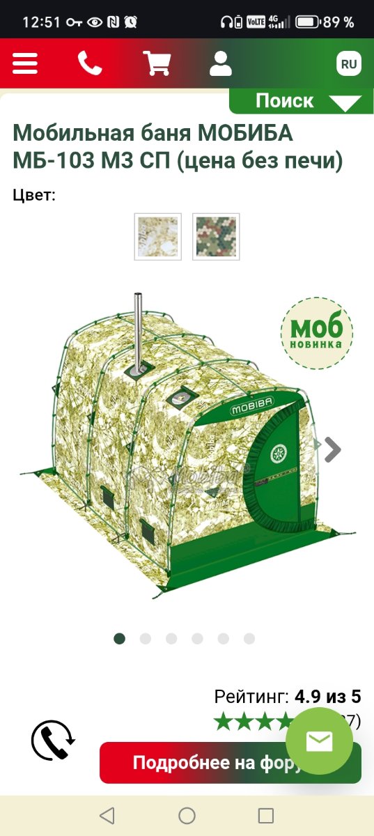

Удивило крепление тента к шпангоутам на мб-103сп, это действительно так или такая отрисовка?
Сообщения: 2694
Мой комплект: К-7(2 слоя),Дюна-3,П-4,РБ200/К5, МБ-18/22,ТНсТ МБ-18/22., Сапфира-100. ПС-750, ПС-600. МБ-28(полный комплект)
Благодарил (а): 4571 раз
Поблагодарили: 5507 раз
Re: Мобильная баня МБ-103 М3
Вес прибавился в транспортном положение,
почти на 5 кг,с 12, до 16,9.
В таком подвесе каркаса,
есть и плюсы,можно купить палатку,потом тент докупить,при хорошем растяжение на оттяжки, прослойка будет лучше,чем в старой версии,там тент местами прилипал,особенно когда ИЗН сверху клал.
Оба слоя тент,для бани норм.

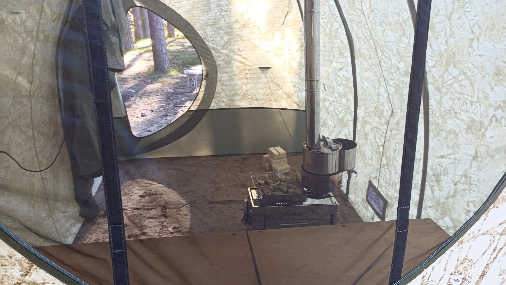

Есть в наличие, пока МБ-103М3, а выезда на природу в качестве жилой и как бани, на стационаре не в счёт, не делал.
Из палаток взял только МБ-103М3, печь Дюна-2+Парафон-4.
Для бани связка хороша. Пар помимо парафона, ещё и с камней, печь помощнее Дюна-3, скажем, заниженная Медиана-8, с опцией длительного горения плюсом. Взял две доп трубы, надо было ещё пару брать, на ИЗН утром, сажа была, в режиме пиролиза, прямоток, буржуйка.
МБ-103 как баня, была с перегородкой, Татьяну Юрьевну парил с открытой дверкой в тамбур, сам парился с закрытой.
Полок высотой 60см и лавочка высотой 40.
Температура воздуха днём +17. Вода в реке, не знаю сколько С°, но бодрит, после парилки, очень хорошо.
Для проживания, два человека, на пару дней ,МБ-103М3 хороша, две кровати, столик, печка и пару табуретов, входят.
Пока не легли спать, улыбка была поднята, потом убавили печь, закрыл на молнию окно-улыбка, спали в тепле.
Первая закладка для ночлега 6 брикетов, подкладывал утром в 4ч30мин ещё пару, температура на улице +2 была.

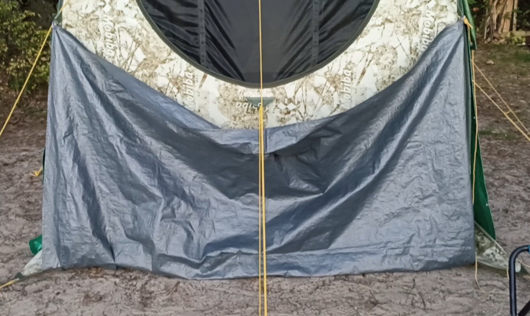

Второй, условный слой, тент тарпулин 3×5 метра, палатка посередине стоит, по бока края подняты до крепления оттяжек. На крыше тент от МБ-104, опущен до люверсов и с верху ИЗН, по двум сторона практически второй слой получился. Где окно-улыбка, тент снизу до люверсов под окном. В палатке стенки сухие были от пола до потолка, как в двухлойках, ни какого конденсата и влажных стен, мне очень понравилось.
