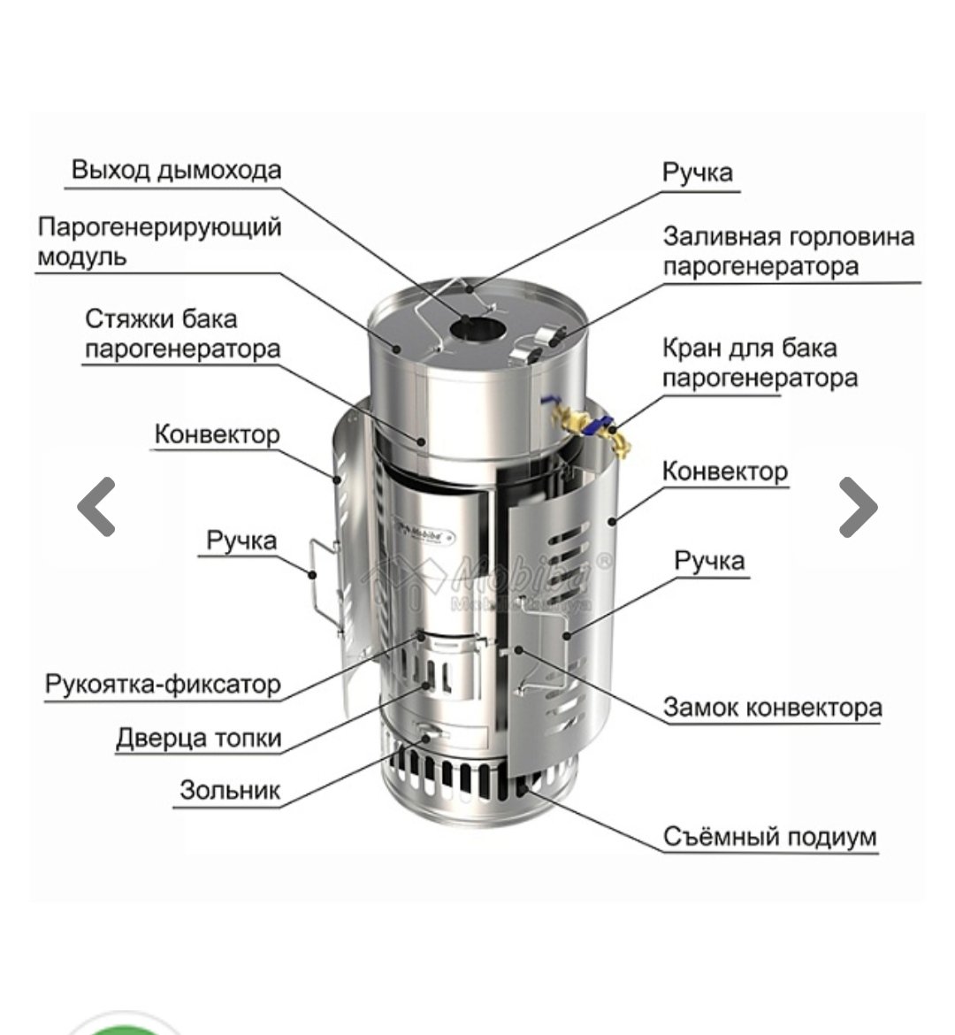

Приветствую уважаемое сообщество.
Стал обладателем этой печки (купил на Авито), по состоянию практически новая.
На днях парился.
Вопрос такой - откуда из нее должен идти пар?
Я просто открыл крышку бака и всё.
Или там какая-то другая система?

Grek писал(а): ↑12 сен 2025, 03:41 Приветствую уважаемое сообщество.
На днях парился.
:hi:
Крышку бака открывать надо только при заливке воды. Открыв крышку при парении вы выключаете пароперегреватель. Выход перегретого пара в районе конвектора, посмотрите внимательно, там есть отверстие. Пар не видимый, оседает только на холодных телах в виде конденсата. Ну либо в холодную погоду видно его на улице.

А район конвектор а - это где?
Сообщения: 2755
Благодарил (а): 4698 раз
Поблагодарили: 5651 раз
Re: Печь Гравицапа КЦ-4
Grek писал(а): ↑12 сен 2025, 05:23 Спасибо.
Вот картинка. Изучайте.
Защитный кожух вокруг печи. В задней части ниже уровня бака посмотрите, найдёте приклепанный кружок с отверстием, это выход пара.

Главное, туда руку не пихать!
Пар 400 градусов превратит шаловливые пальчики в ожоговое месиво!
