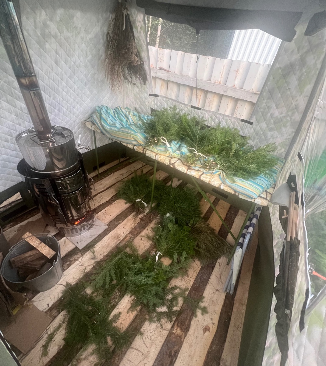

Сегодня пихту, можжевельник и кедр настриг. Наблюдения такие - в отличие от стационара, концентрация фитонцидов и запахов намного выше, я думаю,
в связи со стабильно высокой влажностью от кц-4 и отсутствием стен и др паразитирующих (впитывающих частей), все достается нам. Но думать особо нечем, на самом деле, тк мозг там отваливается уже на первом заходе 😂
Поверх полка на матрасе - травяная пирина.

Evgenii k писал(а): ↑19 авг 2025, 14:35 Сегодня пихту, можжевельник и кедр настриг. Наблюдения такие - в отличие от стационара, концентрация фитонцидов и запахов намного выше, я думаю,
Могу Вас заверить, что стены стационара не при чем. Запахи они на себя не забирают. Все дело именно в паровой атмосфере. Уж не знаю, как там это происходит, но в паровой атмосфере запахи из веников, из любой зелени, которую приносишь в парилку - раскрываются, усиливаются.
У меня в стационарной бане стоит печь Скоропарка-12. Там тоже это все работает.
