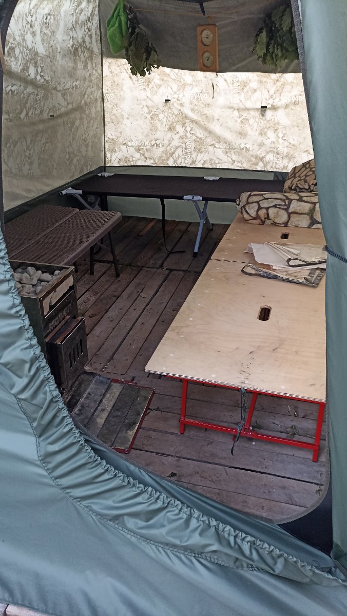

В поисках лучшего расположения полоков.
Вариант буквой Г, есть место для большого тазика внука,на теплом полу,место для маневра, развернутся есть где.
Полоки только одной высоты надо делать.
Но это, пока ещё не окончательный вариант.

Миша привет! При таком расположении, на полок по длинной стороне ногами к печке? Не лучит, паром не обжигает излишне?
У меня в МБ-15 "Г" по другой стенке повернуто, так когда ноги напротив печи, то жар ощущается по ним больше, чем если когда лежишь на полке, который поперек.

Сергей,с ногами всё в порядке, не обжигает и не лучит, если стоит большой(высокий) полок. На фото выше, полок стоит на таком же расстояние, как и большой,ракурс такой, не даёт реальной картины, 20-30 см длины стены и растояние от печи дают свой эффект..
Когда внука унесли, разок прогрелись, и полоки опять развернул паралельно, я на высоком, по стене где печь, Татьяна на полоке,пониже,так говорит более комфортнее, ноги к печке, голова подальше. Не ставлю буквой Г со стороны окна, что бы проход побольше и подальше от печки был.
Чем и хорошо такая баня на участке дома или сада, это как пробник, можешь менять габариты бани(палатки) и печи,паровая или суховоздушка. Нет привязки к месту(земле) на участке, можешь развернуть,поставить как хочешь и подобрать свой размер и пар.
Что то не подошло,можно продать и купить новое,не сильно теряя в деньгах.
