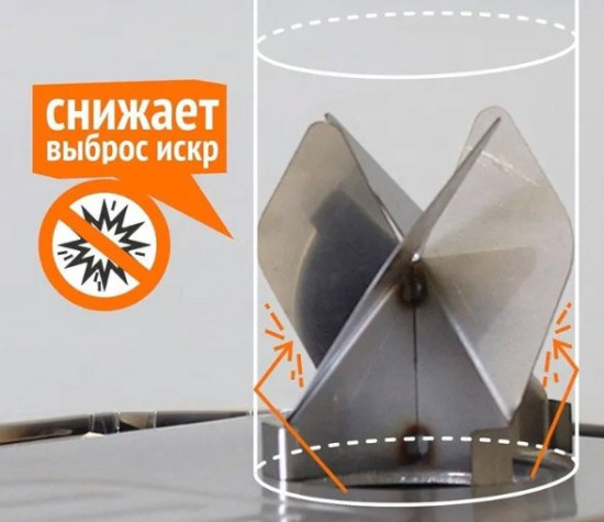

И вот эту штуку - тоже мы с Константином Евгеньевичем придумали в свое время для парогенератора печи Жига.
Как придумали? Стояла техническая задача. Как в суперкомпактном устройстве на небольшом отрезке дымохода значительно повысить теплообмен?

Ну и давай захреначим прямо во внутрь дымохода свой турбулизатор только в виде осевой крыльчатки. Поместим в дымоход некую крыльчатку, которая будет закручивать дымовой поток. Тогда мы турбулизуем ламинарный поток дымовых газов заставим его двигаться по спирали делать больше работы на единице линейной длины дымохода. Константин Викторович придумал крыльчатку и как ее подвесить внутри дымохода. И да это заработало. Дымоход стал интенсивнее раскаляться.
Форумчане со стажем, кто давно на форуме - помнят ситуацию, когда обнаружился и негативный эффект. Перегретый дымоход стал жечь узел разделки и крышу палатки. Особенно этот эффект проявился на небольших палатках. В больших высоких палатках дымоход успевал несколько выхолаживаться и там разделка не плавилась. А в К5 этот эффект сильно проявился.
И вскоре мы эту "крыльчатку" уже сняли с производства и забыли про нее.
Но до этого я успел подарить палатку и печь с таким "турбулизатором" хозяину "Теплодара". Он тоже самолетостроитель. Ему моя идея с турбулизатором газопламенного потока в дымоходе показалась интересной. Потом, спустя какое-то время я узнал, что они стали производить такие детальки и продавать. Я по этому поводу не напрягался. Я это техническое решение не патентовал. Если все патентовать, что я придумываю, то только этим и придется заниматься. )) Ну, делают - и делают. Это уже не мои проблемы. А оно видите как?
Диаметр дымохода одинаковый. Оказывается некоторые наши покупатели берут и без спроса вставляют эту штуку в наши печи. И называется эта деталь в продаже - "искрогаситель", что не корректно. В крайнем случае "искродожигатель", а на самом деле это турбулизатор, как я уже сказал. И не для борьбы с искрами он был изначально придуман.
Давайте еще раз публично произнесу.
Дорогие наши покупатели! Используйте только штатные опции от производителя "Мобиба". Не надо покупать что-то на стороне и самовольно пытаться "модернизировать" штатный комплект. Поверьте, мы все уже до Вас испытали. И если это продается вот в таком состоянии - будьте уверены, что именно так и правильно. А начнете экспериментировать - можете загубить изделие.

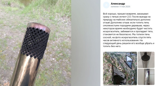

А по факту вот что. Читаем отзывы покупателей этого "искрогасителя".
Читайте, что пишет человек о пользовании этой штукой.
Кому нужно рассмотреть покрупнее - пожалуйста.

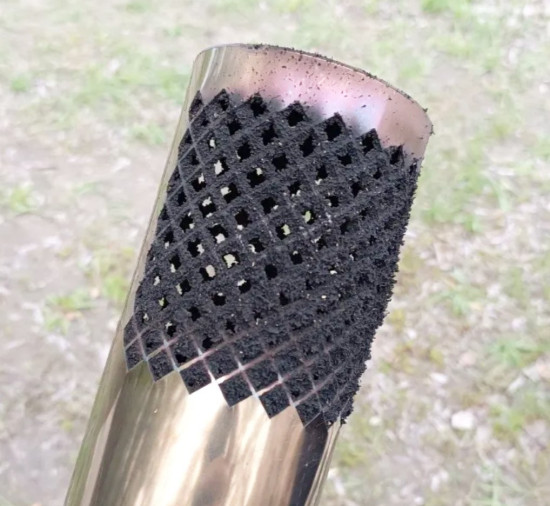

Мало? Думаете случайность, частный случай? Благоволите лицезреть следующий отзыв.
Читайте, что пишет покупатель:
"Будте аккуратны с такими штуками..установил в палатку баню морж,на печь интент, большую..угарный газ скапливается очень много и долго!пришлось раз 5 проветривать.когда труба без искрогасителя ,проветривал один раз и потом парился..делал искрогаситель самодельный, тот же эффект (много угарного газа).поэтому решил купить грамотную,но все тоже самое.."
Не знаю, услышит ли кто этого человека? Его пытались осознанно убить при помощи угарного газа. Немного не получилось, он смог выжить. Но продавец "искрогасителей", судя по всему, - не оставляет надежды довести задуманное до конца.
