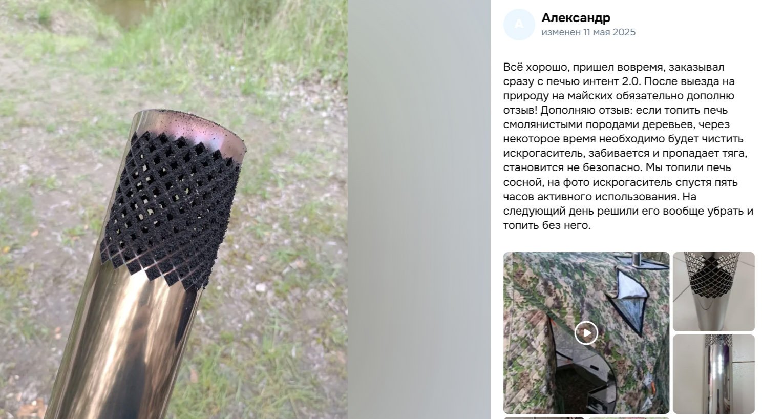

А по факту вот что. Читаем отзывы покупателей этого "искрогасителя".
Читайте, что пишет человек о пользовании этой штукой.
Кому нужно рассмотреть покрупнее - пожалуйста.
Мало? Думаете случайность, частный случай? Благоволите лицезреть следующий отзыв.
Читайте, что пишет покупатель:
"Будте аккуратны с такими штуками..установил в палатку баню морж,на печь интент, большую..угарный газ скапливается очень много и долго!пришлось раз 5 проветривать.когда труба без искрогасителя ,проветривал один раз и потом парился..делал искрогаситель самодельный, тот же эффект (много угарного газа).поэтому решил купить грамотную,но все тоже самое.."
Не знаю, услышит ли кто этого человека? Его пытались осознанно убить при помощи угарного газа. Немного не получилось, он смог выжить. Но продавец "искрогасителей", судя по всему, - не оставляет надежды довести задуманное до конца.
Вот, что производитель и продавец ответил на данный отзыв:

И ведь покупают! И ведь ставят себе на дымоход такие штуки. Вечером поставил, пока отверстия еще не забились сажей. Лег спать... Через пять часов отверстия перекрыли путь дымовым газам, произошло запирание дымохода, - дымовые газы пошли обратно в палатку через печь. Итог?
Конечно, многие скажут, что я нагнетаю, преувеличиваю. Ну, смотрите сами. Вот фотографии, вот реальные отзывы людей. Хотите на себе попробовать - ваша личная ответственность. Я предупреждал.
Мы все это тоже тестировали в свое время. Ведь хочется же, чтобы искры не прожигали палатку? Так заманчиво - одел некую недорогую штучку на дымоход - и готово! Ан, - нет! Быстро зарастает сажей. Сами добровольно в итоге снимете и выкинете эту штуку. Если еще живы будете. А значит и выкинете деньги, которые были на нее потрачены. Сам производитель прекрасно информирован, что продает и какой будет результат. Я его в свое время информировал, что мы такое производить не будем и ему как нашему дилеру такие штуки продавать запрещаем. Но теперь он не наш дилер и творит на свое усмотрение что вздумается. Лишь бы деньги с людей получить, а там хоть трава не расти!
Откуда это пошло? Из какой дурной головы?
Это пошло от продавцов и производителей стационарных печей. Там у них другая проблема - избыточная длина дымохода и избыточная тяга. Практическу у всех стационарных банных печей ночью можно увидеть факел на срезе дымохода. Это означает, что тяга настолько сильная, что вытягивает пламя из топки до самого среза дымохода наверху. Безобразно, неэкономично, пожароопасно. Из-за этого у них бани горят, потому, что разделки дымохода в перекрытии перегреваются. У них и сэндвич-дымоходы при этом выгорают. Со временем начинают жестко лучить на деревяные детали конструкции крыши. Стропила перегреваются, воспламеняются.
Так вот, вместо того, чтобы совершенствовать конструкцию своих печей, производители душат тягу. Умные, да? ))
Как можно задушить тягу в дымохода 115, 125, 150 мм.? Там прет такой поток огня и пламени! Да очень просто. Делают конфузоры на оконечник. Это тоже из аэродинамики и гидравлики. Понимаете разницу, да? - диффузор/конфузор. Кстати, обратите внимание, какой термин пишется с двойной "ф", а который с одинарной.
Но еще есть способ тормознуть поток, заставить его пройти сквозь систему отверстий, каждое из которых создает гидравлическое сопротивление. Поток теряет энергию на преодоление местного гидравлического сопротивления. Но вкупе с избыточной тягой и факелом, который выжигает сажу, в каких то частных случаях это может работать.
Но не на мобильных печах с коротким дымоходом. В любой мобильной печи одевая такую сетку на дымоход - Вы убиваете тягу и начинается мощный процесс сажевых отложений. Люди пишут что тяга упала за 5 часов. Не верьте! И часа хватит убить тягу. Потерять мощность и подвергнуться опасности отравиться угарным газом.

Была ситуация: решил почистить заросший сажей дымоход Мегасогры (отложения смолистые были, обстукиванием не убирались), путем установки его на Паробомбу-3, чтобы прожечь от души.
В итоге получилась коптильня, мелко колотые сухие березовые дрова категорически не желали гореть, только дымили внутрь палатки, причем как из топки, так и между стыками дымохода.
Прокаливание снаружи дымохода горелкой тоже не дало эффекта. В итоге разбирал дымоход на горячую и менял на родной, незасаженный. А те трубы после прожигал отдельно, внешней горелкой.
Причем, не скажу, что сильно были заросшие сажей, основное сечение было, нагар был миллиметров 5 на стенке, не больше. Но его сопротивления хватило, чтобы "задушить" Паробомбу.
И палатку после стирать пришлось с порошком, варварски уничтожая ПУ слой на ткани.
Я так понимаю, ПБ-3 и так задушена по сечению дымохода, слегка поддымливает при открытии дверцы топки. А сечение пропорционально квадрату диаметра, и вроде небольшое уменьшение диаметра заметно уменьшает сечение, что очень чувствительно для тяги.
90мм-6400 мм. кв.,
80мм (90-5-5)-5000мм. кв. - почти на четверть меньше. :umnik:

В итоге, оставшиеся две недели очень вдумчиво подходил к выбору топлива для печурки, и она меня больше не подводила.
Фото, жалко, не сделал.
Думаю, что наши форумчане хорошо знают, как выглядит подобный ужос в виде отложений сажи внутри бака и дымохода. )) И каково это чистить. ))

Batman писал(а): 02 сен 2025, 07:59 Причем, не скажу, что сильно были заросшие сажей, основное сечение было, нагар был миллиметров 5 на стенке, не больше. Но его сопротивления хватило, чтобы "задушить" Паробомбу.
Снятая с производства прежняя Паробомба-3 была сбалансирована на экономичную работу и запаса тяги там было едва-едва. Сейчас новая "Зверопечь" - Паробомба-100 умышлено форсирована при помощи дымохода 100 мм. И там труба горячее, сажи откладывается меньше или практически не откладывается.
