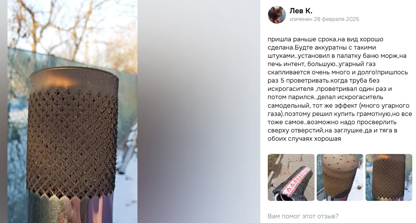

А по факту вот что. Читаем отзывы покупателей этого "искрогасителя".
Читайте, что пишет человек о пользовании этой штукой.
Кому нужно рассмотреть покрупнее - пожалуйста.
Мало? Думаете случайность, частный случай? Благоволите лицезреть следующий отзыв.
Читайте, что пишет покупатель:
"Будте аккуратны с такими штуками..установил в палатку баню морж,на печь интент, большую..угарный газ скапливается очень много и долго!пришлось раз 5 проветривать.когда труба без искрогасителя ,проветривал один раз и потом парился..делал искрогаситель самодельный, тот же эффект (много угарного газа).поэтому решил купить грамотную,но все тоже самое.."
Не знаю, услышит ли кто этого человека? Его пытались осознанно убить при помощи угарного газа. Немного не получилось, он смог выжить. Но продавец "искрогасителей", судя по всему, - не оставляет надежды довести задуманное до конца.
Вот, что производитель и продавец ответил на данный отзыв:
Разбудите меня! Я, кажется, оказался в "Королевстве кривых зеркал".
И ведь покупают! И ведь ставят себе на дымоход такие штуки. Вечером поставил, пока отверстия еще не забились сажей. Лег спать... Через пять часов отверстия перекрыли путь дымовым газам, произошло запирание дымохода, - дымовые газы пошли обратно в палатку через печь. Итог?
