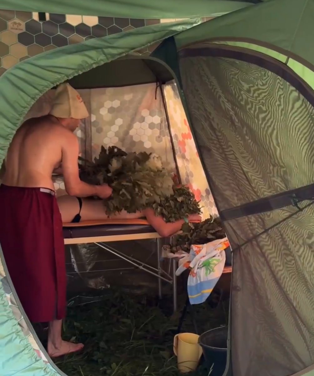

У меня есть и полки Мобиба для парения и массажные столы.
Когда делаем мыльный пенный массаж в бане или профессиональное парение командой пар-мастеров, то ставлю массажный стол. НО!
С кучей доработок:
- под столом лежат "рельсы", которые не дают ножкам вдавиться в грунт со специальными пазами, чтобы ножки стола не съехали с рельс на землю;
- половинки стола стянуты с двух сторон досками из лиственницы 20х96 и каждая закреплена на 4х болтах М8, чтобы стол не разъехался от одного дородного клиента. А они любят сесть посередине, да еще с наскока....;
- стол закрывается 2 слоями полиэтиленовой пленки, т.к. фанера в нем не влагостойкая, а обивка стола все равно пропускает воду, какая бы она ни была.
-сверху еще что-то застилается, типа простыни, матрасика...
Монтаж такого стола на месте занимает около получаса.

Ширина - 90 это очень много.Наши массажные столы чистая 60ка. Можно 70, больше 70 клиент уже теряется на столе, приходится его двигать к своему краю и часть полка просто пропадает впустую.
С учетом того, что это все надо таскать и размещать... я бы попросил не увеличивать ширину полка так сильно. 70см это, на мой взгляд, оптимальная ширина для мобильного полка. Ну, 80 см...
