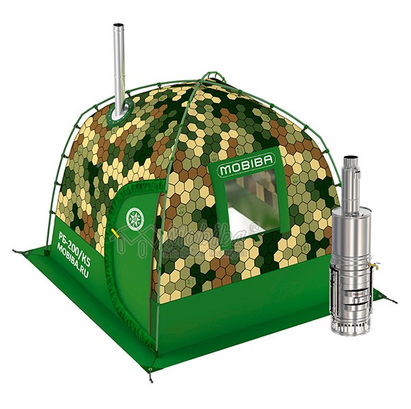

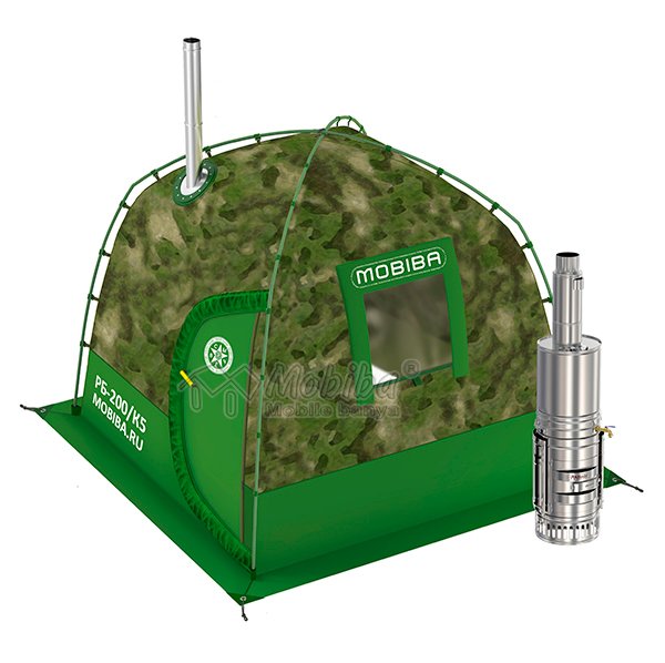

Компания Мобиба представляет ранцевую баню «КАЙФАНДРА» РБ-200/К5/Ж2 СП (с печью Жига-2)!
«Кайфандра» РБ-200/К5/Ж2 СП, расцветка "Фирменный камуфляж"
«Кайфандра» РБ-200/К5/Ж2 СП, расцветка "Сотовый камуфляж"
«Кайфандра» РБ-200/К5/Ж2 СП, расцветка "Мох"
