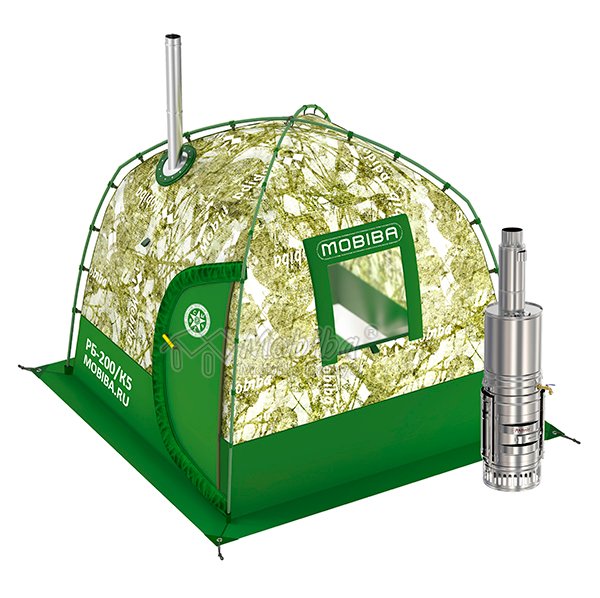

Компания Мобиба представляет ранцевую баню «КАЙФАНДРА» РБ-200/К5/Ж2 СП (с печью Жига-2)!
«Кайфандра» РБ-200/К5/Ж2 СП, расцветка "Фирменный камуфляж"
«Кайфандра» РБ-200/К5/Ж2 СП, расцветка "Сотовый камуфляж"
«Кайфандра» РБ-200/К5/Ж2 СП, расцветка "Мох"
Особенности:
Размеры палатки в развернутом состоянии: 2000х2000х1700 мм
В «РБ-200/К5/Ж2 СП» установлена удобная распашная дверь с гермоклапаном
В палатке металлическая разделка для дымохода печи
Большое съёмное окно размером 670х670 мм
Общий вес комплекта: 14,5 кг
Вместимость палатки-бани: 2-3 человека
Туристическая баня «Кайфандра» РБ-200/К5/Ж2 СП» состоит из палатки «Мобиба РБ-200/К5 СП» и печи «Жига-2» со съемным баком. Эта мобильная баня-палатка идеальна для пешего туризма и путешествий.
