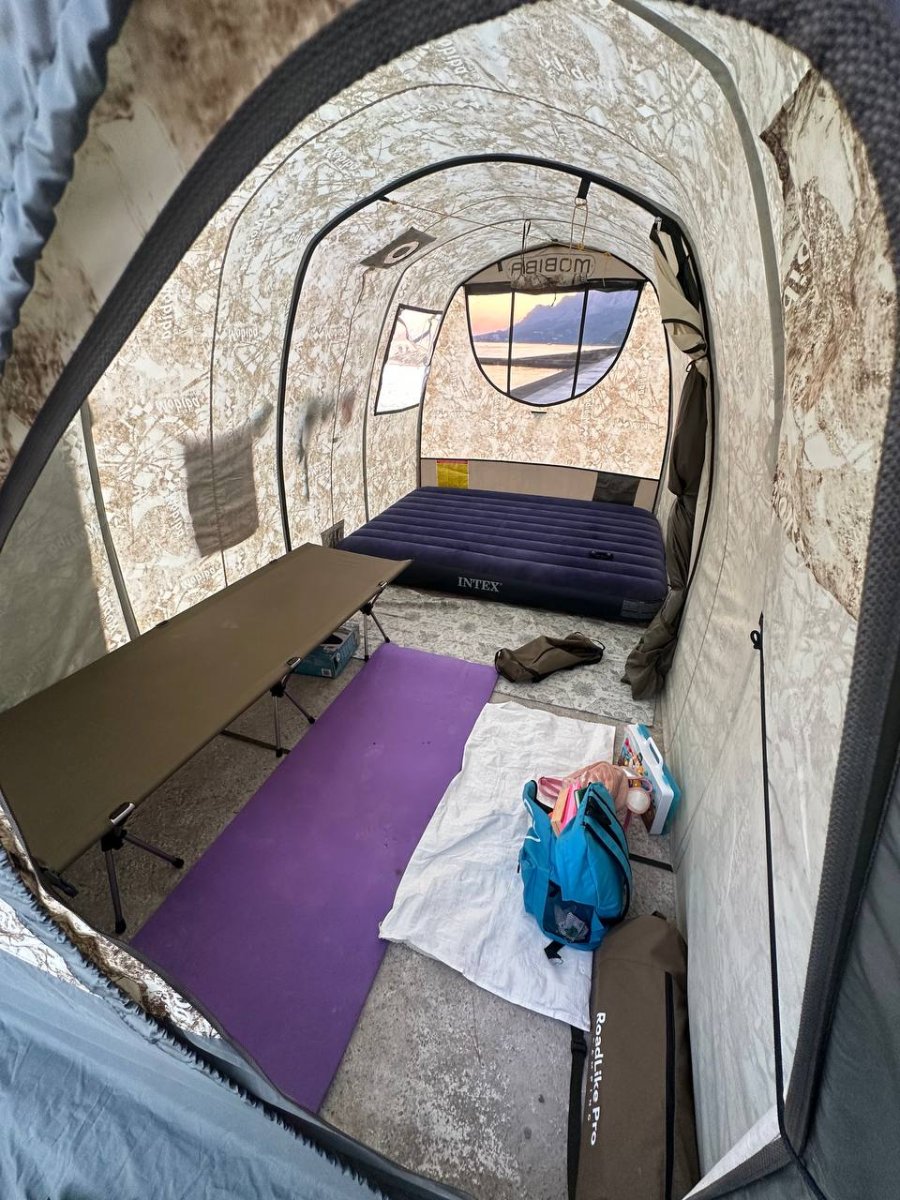

АлексейАлександрович писал(а): 25 июл 2025, 14:21
syslog писал(а): 25 июл 2025, 09:50 Не знаю, насколько актуальна именно улыбка на РС-33, как мне кажется, там и обычное окно как на МБ-15 сменное подойдет. Но лучше на правой стороне его делать.
Сделал справа от входа, потому, что слева печь, далее полоки. На них сидишь и лицом в окно смотришь. Когда решится вопрос с пленкой, там будет большое панорамное окно. Но это в далеком будещем, после освоения Марса видимо.... Когда СВО завершится? Кто-нибудь знает?
В первоисточнике, как я это задумывал, МБ-18 должна была выйти в продажу вот с таким окном. Но эти засранцы поставщики пленки конкретно подставили.
Сейчас никто не рискнет пленку вшивать. Пока придется обходиться со сменными пластинами окон поменьше.
Алексей Александрович, как то не эстетично, для Мобиба, лично мое мнение. Посмотреть на МБ-15, МБ-10, красиво и пропорционально.
МБ-28, которая сейчас в распродаже, тоже хорошо.
Если рассматривать, в том плане, что поставил полок, лежишь, смотришь в окно, не обжигаясь о материал окна, может и правильно.
Похоже на киоск немного.
Фото взяты с форума.
На стационаре, съемного окна, с занавеской, на МБ-18, хватает. Больше и не надо.

Думаю, что Вы привыкли к прежней эстетике, пропорциям. Поэтому кажется, что и все остальное должно быть таким же. Сейчас в любом случае об этом преждевременно говорить. Поставщика качественной пленки нет. Вот будет пленка хорошая, цену ее узнаем, тогда будем посмотреть. ))
Будь на то возможность, я бы уже и расцветки тканей поменял.
