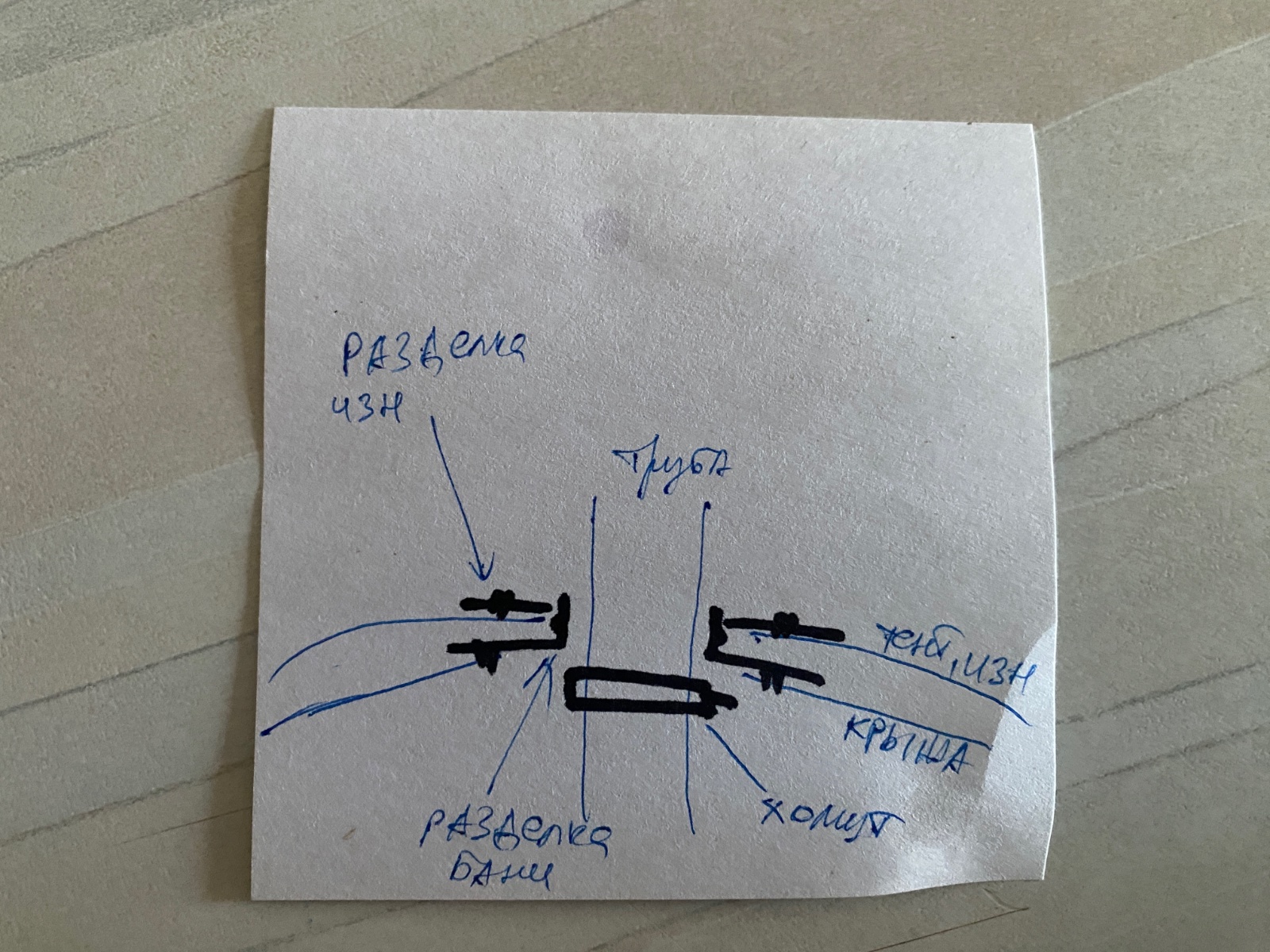

А если немного усложнить разделку, делать такой формы?
Получится что-то типа сендвича с воздушной конвекцией, изолированной трубой.
А в изн, накидке диаметр разделки больше, чтобы одевался снаружи.
Только хуже фиксация будет, снизу хомут на трубу тогда надо?

Если все прекрасно работает и так, то зачем что-то менять?
