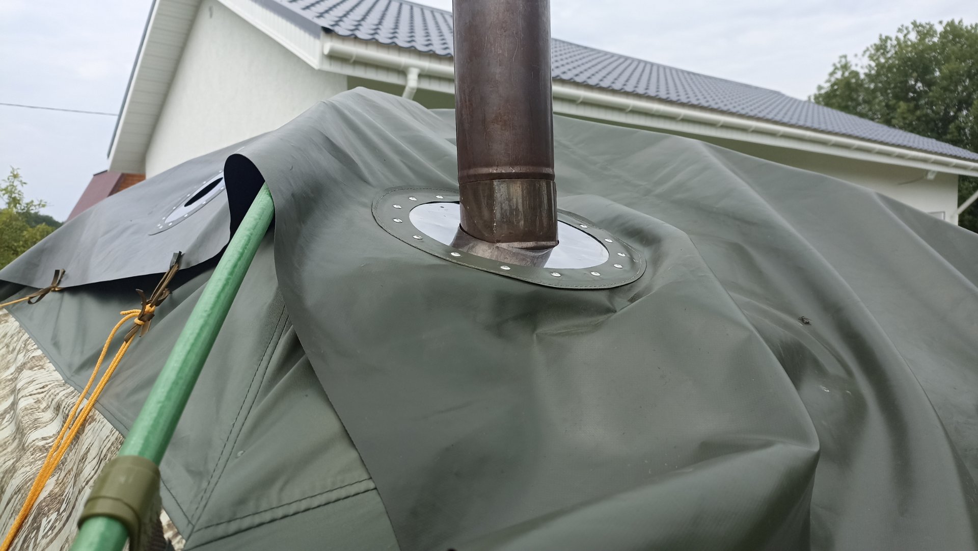

Татьяна Юрьевна в отпуске, ну значит и я тоже. Баня в любой день.
Сегодня баня в МБ-18 СП с КЦ-4 + 2 сегмента дымохода, ИЗН, от МБ-332, на крыше.
Полоки ПС-750 и ПС-700, с разницей 10 см по высоте.
Топливо дрова, естественной сушки яблоня и 2 брикета при первой закладке, потом дрова с одним или полтора брикета, жара хватило, с избытком, зольник на КЦ-4 был открыт, максимум на 2 см, в основном прикрыт.
Температура на улице +15, вот такое 21 июля, пасмурно.
Показометр;
На высоте 160 см от пола, температура в среднем 75° +- 10 градусов, влажность от 40 до 55℅.
Пол;палеты со щелями, первые полчаса, была заметна разница, верх и нижний слой, примерно 30 см от пола, как в деревенской старой бане, на верху жарит, нам пол присел и свежего воздуха глотку, потом просто на улицу выходили.
Размеры бани, очень понравились, почти как в МБ-103, когда печь стоит в 1-ой разделке, у входа, 2 полока по стенам стоят и между ними проход, лежишь на них ногами к печке, голой у дальней стены. :good:
Дверь, не обычно, не привычно.
Есть петля, чтобы зафиксировать в открытом положение, +
Нет ручки внутри, и защелки фастекс, для меня это минус.
Снаружи, открытие/закрытие за дугу(шпангоут) двери, норм, сначало не привычно, потом в любом месте и любого роста человек, откроет/закроет
Петли внутри по кругу, на стыке стены и крыши, +,это хорошо.
На днях, баня в комплекте с М8П4.
А пока видео https://rutube.ru/video/181b21b44030e1f ... b03a3/?r=a
и фото

Андрей приветствую, что думаешь, не перегреется каркас, если внешний слой, да еще и + изн ?
Сообщения: 2271
Благодарил (а): 2701 раз
Поблагодарили: 3821 раз
Re: МБ-18СП
Мифодий81 писал(а): 22 июл 2025, 06:36
syslog писал(а): 21 июл 2025, 20:53
Еще бы внешний слой и ИЗН.
Пока не думал об этом. Но с учетом того, что я использую паровую баню, а она не высокотемпературная + вентиляция в ИЗН, думаю, будет нормально. Летом второй слой не обязателен, а когда холодно, каркас будет остужаться снаружи.
Михаил, я положил ИЗН, и не стал делать зазор, между разделками, максимально прижав их между собой, что бы жар уходил вверх, а не между слоями, в сторону дуги. Смотрел, трогал рукой, нагревается, но запаха нет и не обжигает.
