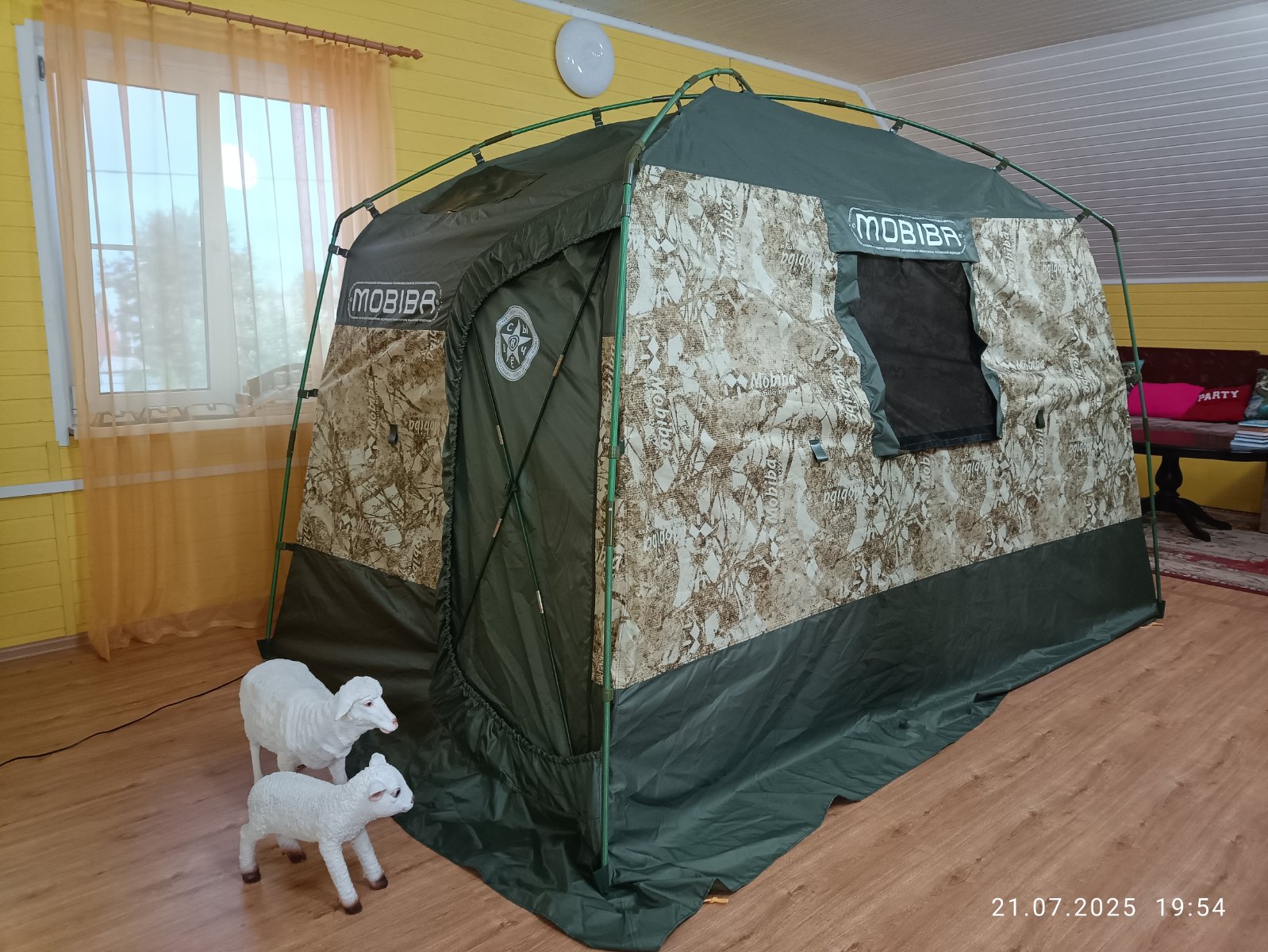

Почти внутренний слой от МБ-332. Сделать его из другой ткани и вуаля)))
Да, да, не кидайте тапками. Каркас 2 дуги. Зато там перегородка есть.
Каркас двери пока не нравится, но естественно не щупал, как и СП каркас.

Jicharka писал(а): 21 июл 2025, 19:19 Каркас двери пока не нравится, но естественно не щупал, как и СП каркас.
Странно как то, без дверной ручки...
В целом, собирается быстрее чем мб103, но 103я более функциональная.
Даже пока не понятно, нужна ли мне МБ18... :pardon:

Татьяна Юрьевна в отпуске, ну значит и я тоже. Баня в любой день.
Сегодня баня в МБ-18 СП с КЦ-4 + 2 сегмента дымохода, ИЗН, от МБ-332, на крыше.
Полоки ПС-750 и ПС-700, с разницей 10 см по высоте.
Топливо дрова, естественной сушки яблоня и 2 брикета при первой закладке, потом дрова с одним или полтора брикета, жара хватило, с избытком, зольник на КЦ-4 был открыт, максимум на 2 см, в основном прикрыт.
Температура на улице +15, вот такое 21 июля, пасмурно.
Показометр;
На высоте 160 см от пола, температура в среднем 75° +- 10 градусов, влажность от 40 до 55℅.
Пол;палеты со щелями, первые полчаса, была заметна разница, верх и нижний слой, примерно 30 см от пола, как в деревенской старой бане, на верху жарит, нам пол присел и свежего воздуха глотку, потом просто на улицу выходили.
Размеры бани, очень понравились, почти как в МБ-103, когда печь стоит в 1-ой разделке, у входа, 2 полока по стенам стоят и между ними проход, лежишь на них ногами к печке, голой у дальней стены. :good:
Дверь, не обычно, не привычно.
Есть петля, чтобы зафиксировать в открытом положение, +
Нет ручки внутри, и защелки фастекс, для меня это минус.
Снаружи, открытие/закрытие за дугу(шпангоут) двери, норм, сначало не привычно, потом в любом месте и любого роста человек, откроет/закроет
Петли внутри по кругу, на стыке стены и крыши, +,это хорошо.

Евгений Геннадьевич писал(а): 21 июл 2025, 20:14 В целом, собирается быстрее чем мб103, но 103я более функциональная.
Jicharka писал(а): 21 июл 2025, 19:19 Почти внутренний слой от МБ-332. Сделать его из другой ткани и вуаля)))
А мне наоборот, показалась лучше, чем МБ-103. Перегородка для такого размера лично мне не нужна. Размер получился
- нормальная не усеченная парная.
Еще бы внешний слой и ИЗН.
