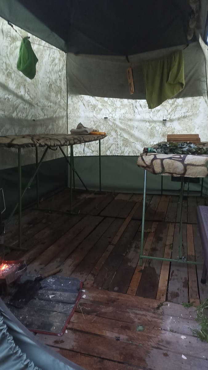

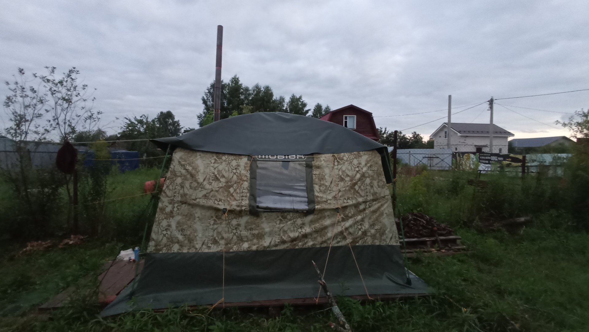

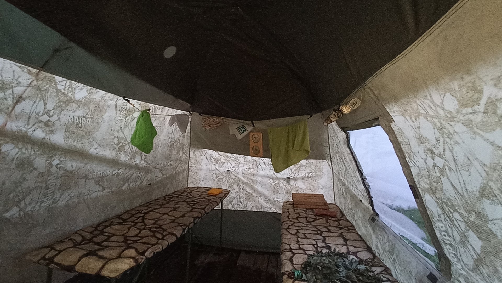

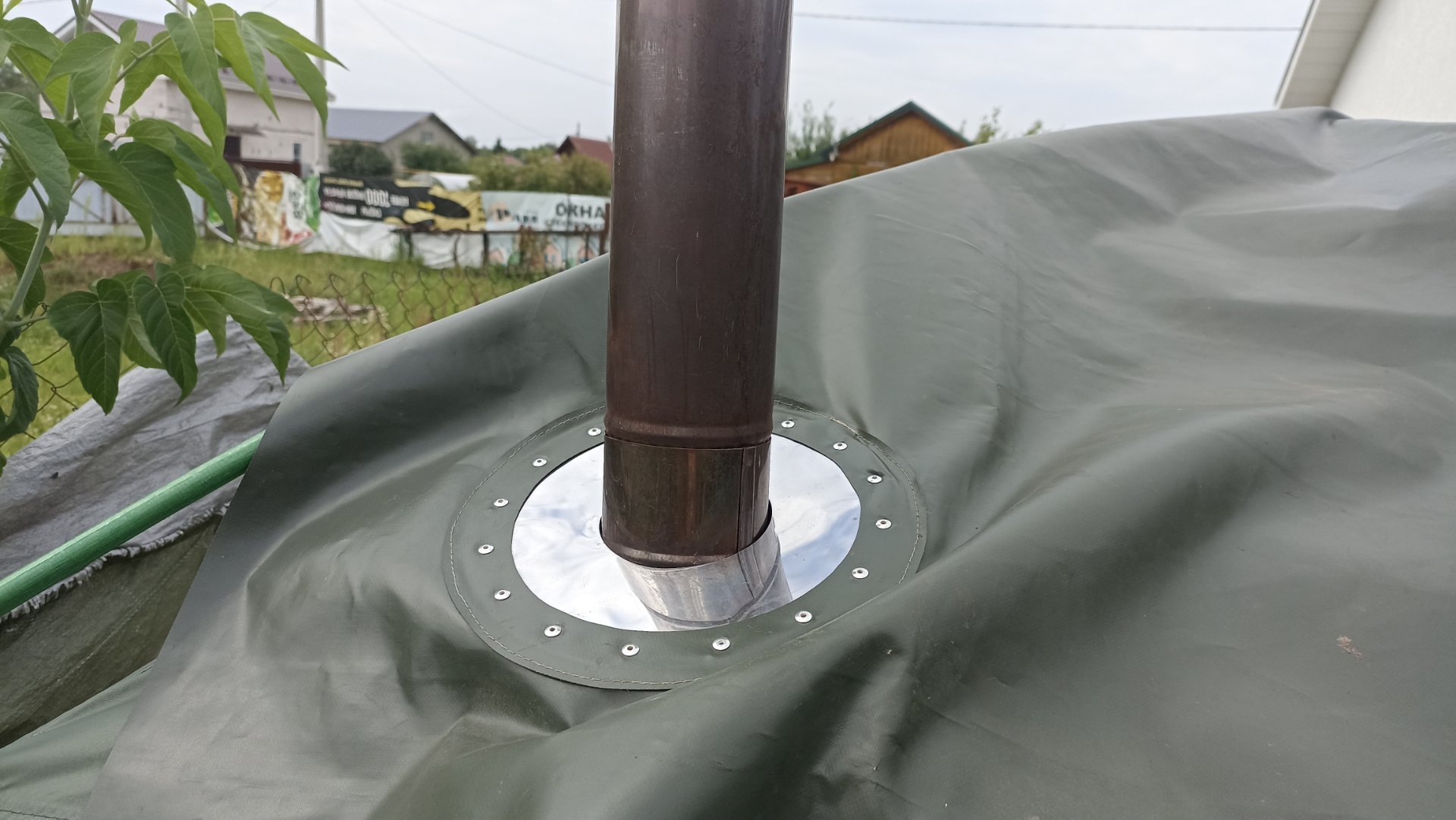

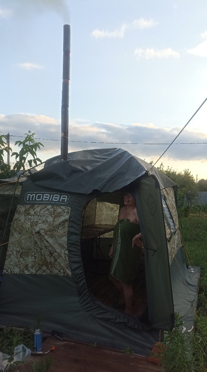

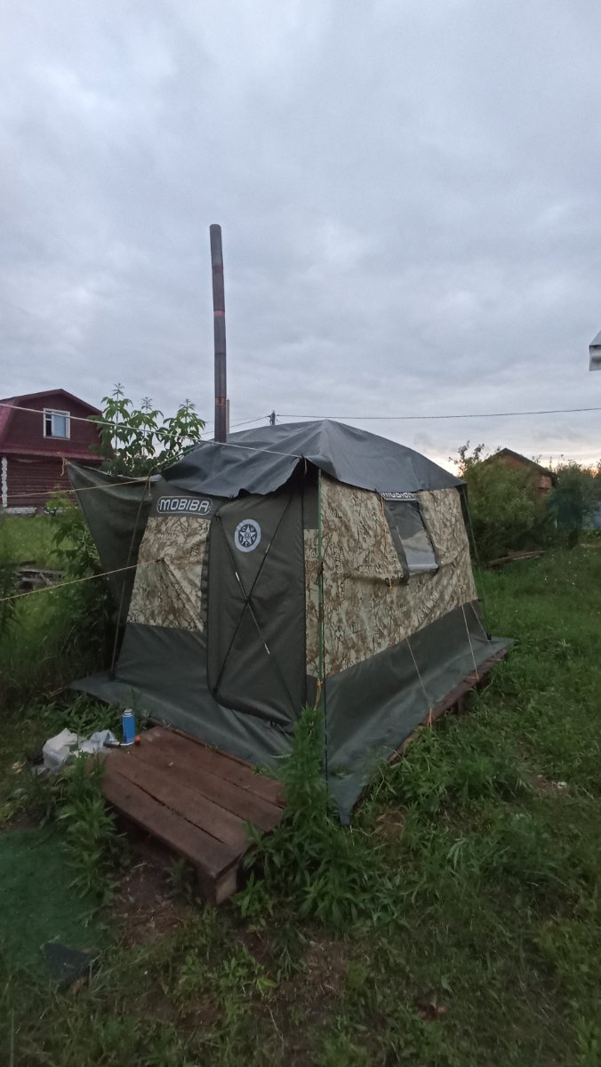

Сегодня баня в МБ-18 СП с КЦ-4 + 2 сегмента дымохода, ИЗН, от МБ-332, на крыше.
Полоки ПС-750 и ПС-700, с разницей 10 см по высоте.
Топливо дрова, естественной сушки яблоня и 2 брикета при первой закладке, потом дрова с одним или полтора брикета, жара хватило, с избытком, зольник на КЦ-4 был открыт, максимум на 2 см, в основном прикрыт.
Температура на улице +15, вот такое 21 июля, пасмурно.
Показометр;
На высоте 160 см от пола, температура в среднем 75° +- 10 градусов, влажность от 40 до 55℅.
Пол;палеты со щелями, первые полчаса, была заметна разница, верх и нижний слой, примерно 30 см от пола, как в деревенской старой бане, на верху жарит, нам пол присел и свежего воздуха глотку, потом просто на улицу выходили.
Размеры бани, очень понравились, почти как в МБ-103, когда печь стоит в 1-ой разделке, у входа, 2 полока по стенам стоят и между ними проход, лежишь на них ногами к печке, голой у дальней стены. :good:
Дверь, не обычно, не привычно.
Есть петля, чтобы зафиксировать в открытом положение, +
Нет ручки внутри, и защелки фастекс, для меня это минус.
Снаружи, открытие/закрытие за дугу(шпангоут) двери, норм, сначало не привычно, потом в любом месте и любого роста человек, откроет/закроет
Петли внутри по кругу, на стыке стены и крыши, +,это хорошо.
На днях, баня в комплекте с М8П4.
А пока видео https://rutube.ru/video/181b21b44030e1f ... b03a3/?r=a
и фото

Михаил, я положил ИЗН, и не стал делать зазор, между разделками, максимально прижав их между собой, что бы жар уходил вверх, а не между слоями, в сторону дуги. Смотрел, трогал рукой, нагревается, но запаха нет и не обжигает.

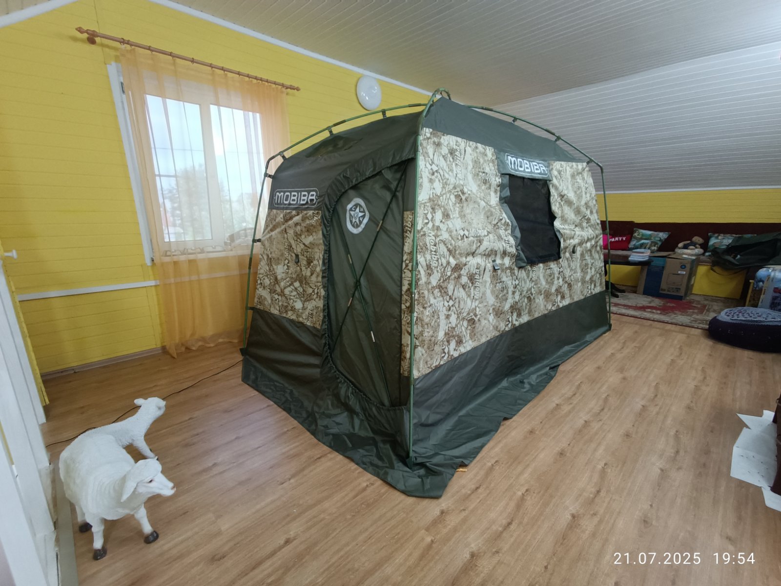

Не удержался я вчера и собрал МБ-18 на втором этаже. Жена так и сказала- я знаю зачем ты второй этаж построил, палатки там ставить. :lol:
У нас экскурсия по городам и очень плотный график, %) а то обязательно взяли бы с собой.
Прочитал полемику выше, МБ-18 и МБ-103 обе классные и их можно использовать как баню, и как палатку для проживания.
