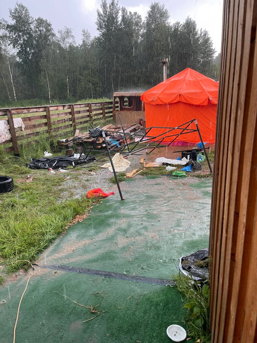

По поводу крепления и надежности палаток.
Свежие печальные новости.
На фестивалях пересекался с "Баней Снегурочки". Оксана очень жизнерадостная женщина, заводной и веселый человек, хороший пармастер, устраивает замечательные увлекательные парения как коллективные, так и индивидуальные.
В эти выходные ждал её со своей баней на фестивале МастерПар-2025, где она была в прошлом году тоже.
Но ее не было. Начал спрашивать, оказалось, что в предыдущие выходные она была на другом фестивале под Истрой, где разбушевался ураган и сильный дождь. Начал ломать палатку (у нее юрта около 5м в диаметре, а в центре большая чугунная печь)... Оксана побежала спасать баню.... сломаны пальцы...и что-то еще, врать не буду, - забыл)
Самый странный фестиваль этого лета получился на Истре
Сначала жара под 40
Потом тропический ливень, гроза , град
Вот такая макушка лета
Но Снегурочка не растает ))
И снова затопит Баньку 🌿
