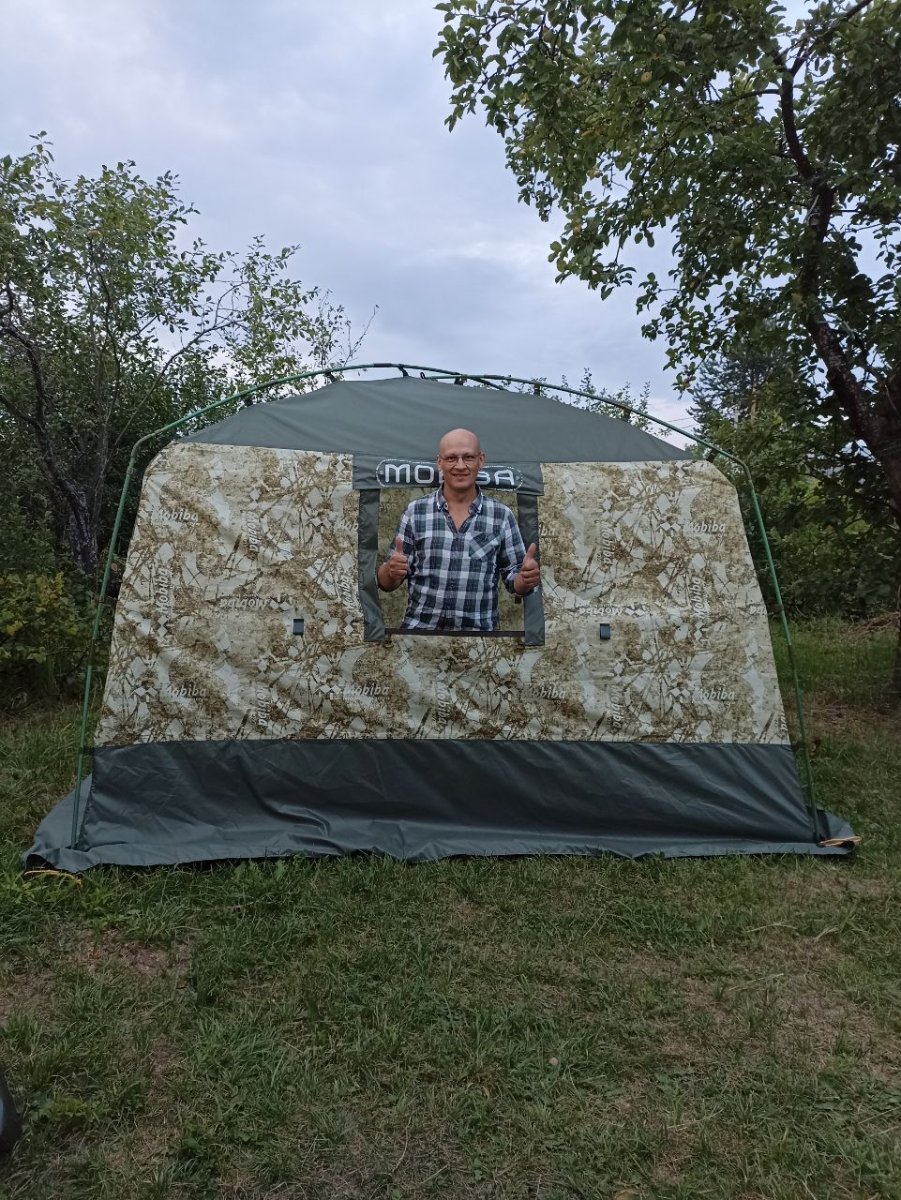

Пришла вчера, сегодня вечером только открыл коробку с палаткой, сборка, первые впечатления.
Каждая сторона палатки, похожа на изделия Мобиба, которые есть или были в ассортименте.
Кроме парадной, где дверь.
Клапан дверного проёма на месте, но видно переход на СП, внёс свои коррективы в исполнения двери, чтобы не было перегрева дуг.
По дугам пока сложно что то сказать, только на тур.палатках были в пользование, там сечение меньше, тяжелей чем алюминиевые, но по весу, МБ-18СП как и МБ-103М3 12 кг.
Размеры по паспорту Д×Ш×В 3000×2000×2040.
Не удержался, по темноте снял со стационара МБ-103М3 и поставил МБ-18 СП, чуть длиннее, надо наростить подиум примерно на 15-20 см, сужу по углам юбки, сейчас нет люверсов, есть петли ПВХ.
Один из плюсов, швы внутри проклееные.
Не смог уснуть, пока только фото отчёт.

Миша, спасибо за обзор! Классная палатка! Не совсем понял каркас двери. Дверного шпангоута нет, только две палки, как у берега что-ли?
В первую очередь мне нравится размер 2х3. Этого метра в К5 мне частенько не хватает, а найти ровную именно квадратную площадку 2,6х2,6 под пятнашку не всегда получается.
Ждём обзор с баней.
Ну а я вспомнил, что у меня есть похожее по размеру изделие - тент к К5, сегодня, посмотрев твой отчёт, решил ехать с ним.

Одно из отличий от МБ-103, наклонные стены, над входом нужен козырёк.
