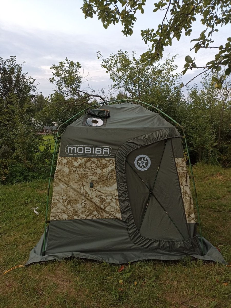

Пришла вчера, сегодня вечером только открыл коробку с палаткой, сборка, первые впечатления.
Каждая сторона палатки, похожа на изделия Мобиба, которые есть или были в ассортименте.
Кроме парадной, где дверь.
Клапан дверного проёма на месте, но видно переход на СП, внёс свои коррективы в исполнения двери, чтобы не было перегрева дуг.
По дугам пока сложно что то сказать, только на тур.палатках были в пользование, там сечение меньше, тяжелей чем алюминиевые, но по весу, МБ-18СП как и МБ-103М3 12 кг.
Размеры по паспорту Д×Ш×В 3000×2000×2040.
Не удержался, по темноте снял со стационара МБ-103М3 и поставил МБ-18 СП, чуть длиннее, надо наростить подиум примерно на 15-20 см, сужу по углам юбки, сейчас нет люверсов, есть петли ПВХ.
Один из плюсов, швы внутри проклееные.
Не смог уснуть, пока только фото отчёт.

Миша, спасибо за обзор! Классная палатка! Не совсем понял каркас двери. Дверного шпангоута нет, только две палки, как у берега что-ли?

AlexL писал(а): 21 июл 2025, 02:01 Не совсем понял каркас двери. Дверного шпангоута нет, только две палки, как у берега что-ли?
Нет, совсем иначе, не как у "Берега". Там хаб и трубки изнутри. И там не трубки, а прутки. Обращены вовнутрь, значит нагреваются. Как их кожей касаться при выходе? И как они фонят химией при нагреве? А еще дверь у "Берега" отличаетя жеской прямоугольной формай с острыми краями, которые заправлять под гермоклапан - отдельное упражнение.
У нас же дверь привычной скругленной формы.
