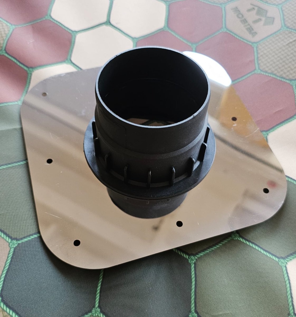

Андрею Syslog и другим, кто интересуется установкой дизельных отопителей.
Мы разработали по заявке одного из покупателей вот такой специальный блок с разделкой и лючком для провода.
В эту разделку вставляется вот такой переходник.
К осени планирую модернизировать этот узел и внедрить уже на постоянной основе в серийные палатки.

А почему только один вход?
Забор воздуха предполагается всегда снаружи?

Нужная вещь :good: . Отдельно тоже надо в продажу с заглушкой. Можно уже в имеющуюся палатку или тент лодки внедрить.

Предположу, что это для отопителя снаружи палатки.
Внутрь только воздуховод с теплым воздухом заходит и кабель на аккумулятор.
Надо учитывать где расположен отопитель.
Можно отопитель внутри ставить и вывод выхлопа наружу делать, а можно отопитель снаружи ставить, и ввод теплого воздуха через воздуховод.
Оба варианта имеют свои плюсы/минусы.
Внутри ставить в непогоду, чтобы не заливало отопитель дождем или росой. В палатке или в лодке под тентом на всякий случай включаю датчик СО2. Выхлоп через трубу с теплоизоляцией и глушителем подальше вывожу по ветру.
Снаружи ставить можно если дождя нет, теплый воздух через штатный воздуховод заводится как на картинке выше.
В итоге себе сделаю комбинированный вариант попозже :-D . Отопитель буду ставить снаружи, так безопаснее и места не занимает внутри, но сделаю короб от осадков накрывать отопитель.
Есть вариант конечно стационарно в рундуке лодки сделать, но мне нравится возможность переноса отопителя куда угодно, хоть в гараж, хоть в палатку, хоть в лодку. Мобильность же :-D .
