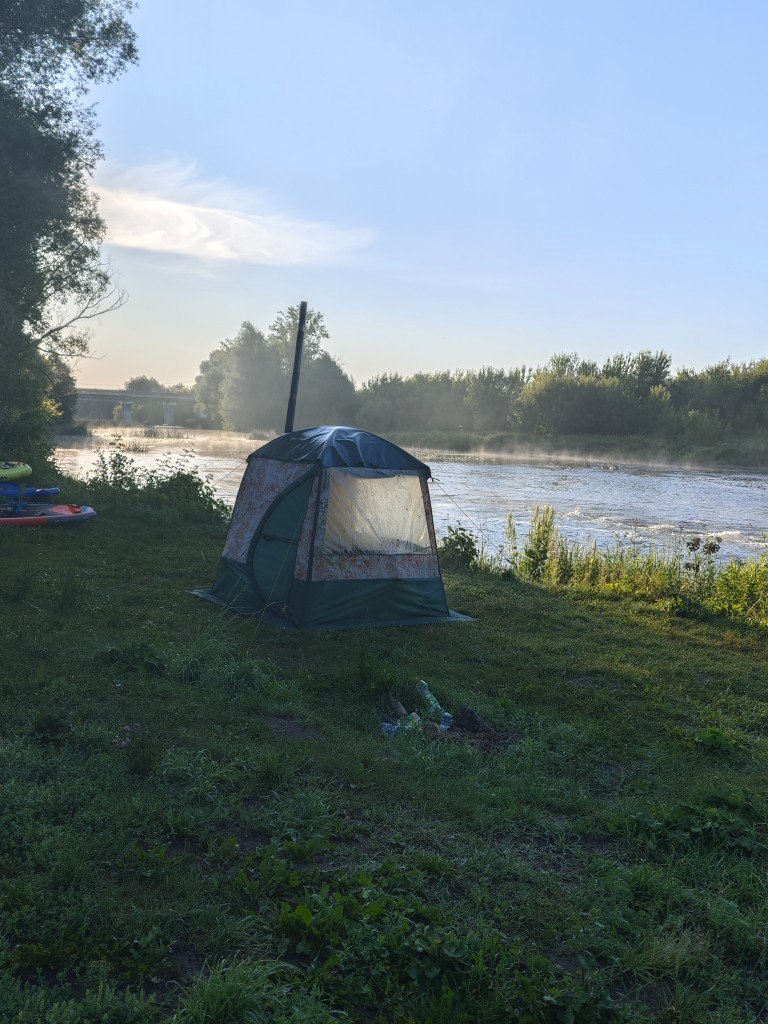

Ну вот если рассматривать реальный сценарий, то вот тезисно:
  • Все печки Мобиба (и многие другие) они идут с экранами температура которых значительно ниже нежели корпуса топки. Люди выбирающие голые корпуса, они должны отдавать себе отчет в том, что это и какие опасности таит. С голым корпусом и ветра не надо, просто не нечаянно спальником коснулся и понеслось. Так что этот вариант даже не рассматриваем.
  • Печка на полную мощность долгое время работает только если мы делаем баню. А тут во первых, печка находится под присмотром, а во вторых в ураганный ветер, никто баню не делает.
  • А в осталье время, печка в основном работает в режиме шаения. В этом случае температура на поверхности экранов, и даже на поверхности трубы, никакой опасности не представляет. В худшем случае это опасность оплавления материала. Вероятность возгорания ничтожно мала.
<сарказм>
Но если задаться целью провести специально подготовленный тест пожароопасности КУБа. То можно нечаянно его и бензином облить, для верности. Чтобы уж точно вспыхнул...
</сарказм>
Так что да, эти все разговоры про опасность очень сильно теоретизированны.
Это все равно что я заявлю, что все, абсолютно все обладатели автомобилей марки отличной от VOLVO, ежесекундно подвергают свою жизнь опасности. Только VOLVO и только EX90.
А на практике все может быть сильно иначе, на практике:
