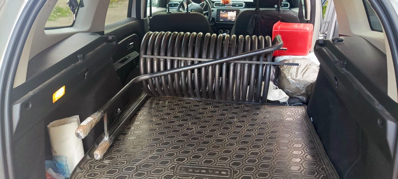

Спина болела неделю невозможно, погода сырая, сквозняки и кондеры для моей спины с грыжами это кошмар.
Таблетки эффект на полчаса, рюмка бальзама только на час отпускает спазмы мышц.
Решено было или пан или пропал. Раскочегарюсь от души.
Бассейн не стал делать холодным, боясь застудится. Нагрел бассик сжигая мусор в бочке с помощью такого вот змеевика.
Вода теплынь, детей еле выгнал, через час их купаний наверно :-D
Тут же научили стартовать правильно печь, с полбаком. Но поскольку я совмещаю с ленью, к тому же полустационар, теперь стартую на том что осталось с прошлого раза, это как раз примерно полбака. Даже еще лучше стало и баня еще быстрее и ленивее запускается, не обязательно воду прямо сразу наливать, да и печке легче.
Эх и напарился.. :good:

Египетская сила писал(а): 07 июл 2025, 11:05 Нагрел бассик сжигая мусор в бочке с помощью такого вот змеевика.
Ого дефлегматор! :witchy:

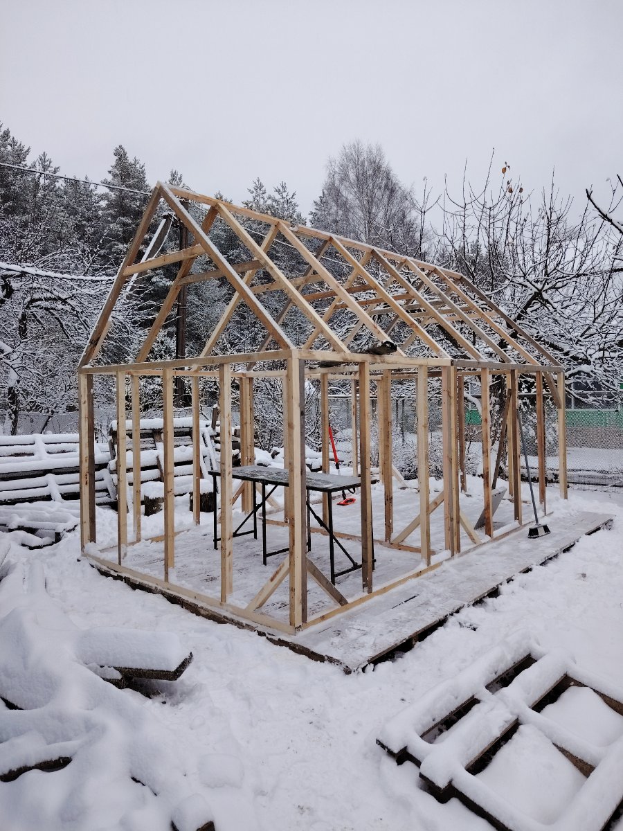

Идея сделать баню как у Андрея(баня за десятку) зародилась давно, но все никак не срасталось, и вот лежим в РС-33 на полках, кайфуем, собирать вообще не охото, вот бы сейчас оставить все как есть... С этого момента началось строительство. С поддонов сложил подиум
Далее начал собирать каркас, сделал точную копию бани Андрея и добавил предбанник
Итоговый размер получился 2,5м на 4,42. 2,5на 2,5 размер парилки и предбанник 2,5 на 1.92. Сверху общил листами из жести от старой крыши, взял бесплатно на авито за самовывоз. Все это обтянул тканью и сделал полки.
Печь сначала поставил медиану-8 с парофоном-3, как ни старно медиана прокачала такой объем, но выводить её на режим мне не понравилось, очень много телодвижений. Поэтому заменил на ПБ-100.
Вот такая получилась баня
это парильное помещение
здесь мы сидим отдыхаем
в паробомбу установил сифон и питающий бак, чтоб на дне оставалось минимум воды и не нужно было постоянно крышку открывать
Вывод такой паробомба отлично прокачивает 2,5 на 2,5 метра парилку, но нужны сухие дрова, тяга у печи отличная, это не 90мм. Камни прогреваются хорошо и дают отличные акценты. Но к сожалению, парильное помещение очень большое, большую часть времени сидим в предбаннике. В самом предбаннике тепло, даже печь не нужна, поэтому дюна-3 пока просто стоит
Это все испытания при около нулевой температуре, дальше будем смотреть. Может придётся переделывать, но пока что будем кайфовать

^Илья^ писал(а): 06 дек 2025, 16:50 Вывод такой паробомба отлично прокачивает 2,5 на 2,5 метра парилку, но нужны сухие дрова, тяга у печи отличная, это не 90мм. Камни прогреваются хорошо и дают отличные акценты. Но к сожалению, парильное помещение очень большое, большую часть времени сидим в предбаннике.
приток воздуха для печи есть? без него мощность печи заметно падает
А у меня еще и вытяжка Басту есть

^Илья^ писал(а): 06 дек 2025, 16:50 С поддонов сложил подиум
С местом повезло, на заднем плане лесок или посадка виднеется.
По ногам не дует без утепления? Пол высыхает после банных процедур?
В планах есть желание соорудить что-то наподобие, но чуть посложнее. Периметр 2.5х2.5, а объём какой примерно?

syslog писал(а): 06 дек 2025, 17:12 приток воздуха для печи есть? без него мощность печи заметно падает
Пока не понимаю, нужна ли вытяжка басту. В полу есть щели через эти щели отлично сосёт. При открывании двери бани интенсивность горения не меняется, значит воздуха хватает
