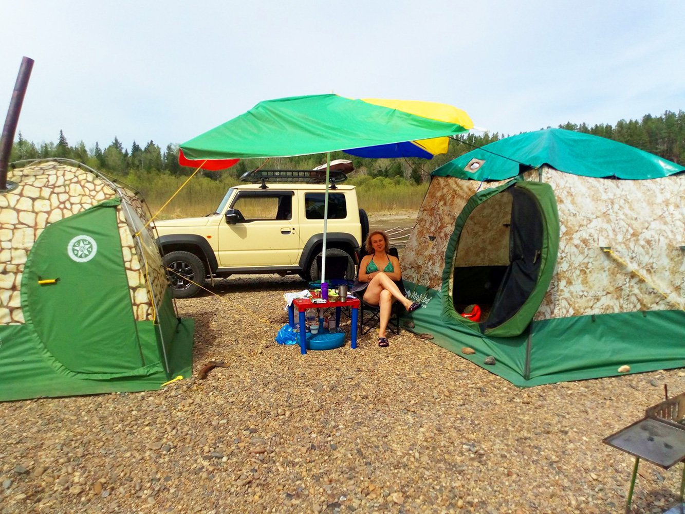

Мифодий81 писал(а): 19 июн 2025, 08:54 В таком случае, относительно большая часть крыши остается незащищённой (
Картинка неправильная! Пока убрал. Другая позже будет. :pardon:

Re: Нужна ли искрозащитная накидка на крышу мобильной бани?
Картинка просто замечательная! Тем более моя любовь там сидит и наслаждается отдыхом с Мобибой в недоступном для людей месте! Кстати, в тот момонт ещё не закрыл Кайфандру ИЗН. Перед затопкой это сделал в обязательном порядке.

AlexL писал(а): 19 июн 2025, 13:25 Cerebrum
Александр, у вас много замечательных картинок и видео, которые украшают наш форум! Большое вам спасибо за это! :good: :handshake:
