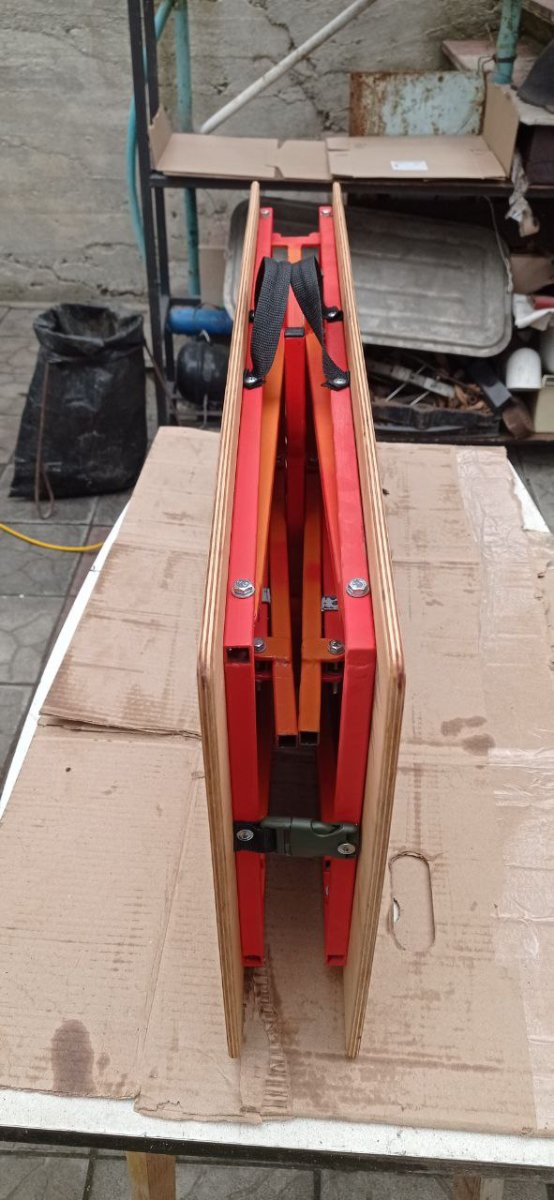

Joze писал(а): 28 окт 2024, 12:20 Я как то брал у товарища его самодельные полки, здоровенные тяжеленые....
в общем не зашло, и попалась мне скамейка вот такая, покупал в 22 году за 2000 р новую, на сегодня стоит 3600 новая, можно поискать и б/у
компактная легкая, и даже можно аккуратно прилечь, в МБ-10 встает идеально от стенки до стенки, иногда под ножки, что то подкладываю, из подручных средств, если позволяет обстановка, что бы было повыше.
размеры Длина - 1810мм; Ширина - 305мм; Высота - 435мм. Размеры (в закрытом состоянии): Длина - 905мм; Ширина - 305мм; Толщина - 100мм. вес 8,4 кг спокойно сидят три сидака 85+ кг
Легкая , не дорогая ,но скользкая и на ножках шаткая. Надо аккуратнее с ней . Вот думаю для зимы пойдёт что-бы ставить ноги ,а сидеть на большом полке.

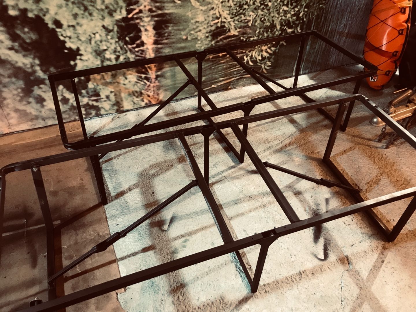

^Илья^ писал(а): 25 мар 2024, 11:08 В общем проблема у меня была с моими старыми самодельными полоками, что их проблематично поставить на тёплый пол, вот решил сделать новые полоки в количестве 4шт, псн-750-2шт.всн-400-2шт. Купил профильную трубу 15х15, метизы фанеру. И сварил конструкцию на 4 полока, покрасил грунтом, затем краской, сверху приклепал фанеру, затем сшил на это все чехлы, в них можно вкладывать пеноизол для мягкости. В общем от полоков в восторге, чехлы(матрасы) очень сильно порадовали, после них фанера сухая. Очень удобно после бани ополоснулся, скинул чехол, сел на полок и спокойно переодеваешься. В общем всем советую использовать матрасы для полоков. Ещё очень сильно понравилось испозовать в качестве подложки пенофол 10мм. Очень мягко, от него идёт тепло, единственное все это это сушить нужно. Но это мелочь, за комфорт нужно платить.
Подскажи, по итогу какой вес полоки выдерживают из трубы 15х15? и какую фанеру использовал?
Почему спрашиваю, у меня просто лежит кучка такой профильной трубы, вот думаю сделать себе полоки, только не складные, единственное хочу сделать съемные ножки для удобства транспортировки.

Сделал себе совсем немобильный полок для мобильной бани)))) Так как езжу на природу с прицепом то проблема лишнего веса практически отсутствует, полок 1900х800 получился где то 30-40кг точно не взвешивал, использовал профильную трубу 30Х30, доска Липа 25мм, ножки сделал складные, среднюю ножку делать не стал, смысла вообще нет, полок получился монументальным и очень удобным.
