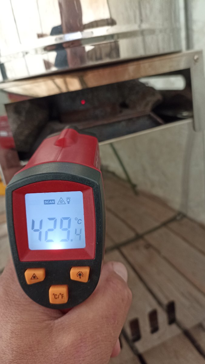

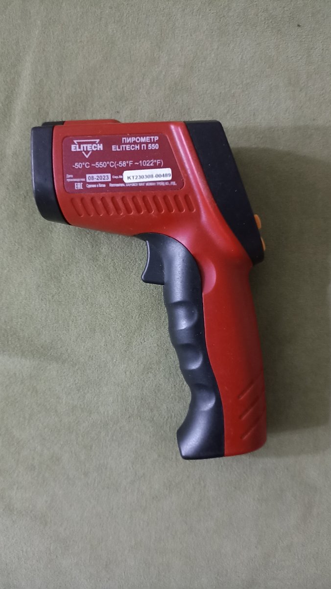

Зять принёс с работы пирометр.
Стало интересно замерить температуру камней.
Холодные-21°
Через полчаса-150°
Через час-280-320°
Над парафоном-170°
В районе выхода пара из парафона-430° +- 10°.
Вот такие показания. Как нагрелись камни, так и держалась температура, от 280°по краям,до 320°
в центре, целился в один и тот же камень, и ближе к парафону.
На сколько правильные не знаю, первый раз этим занимался.

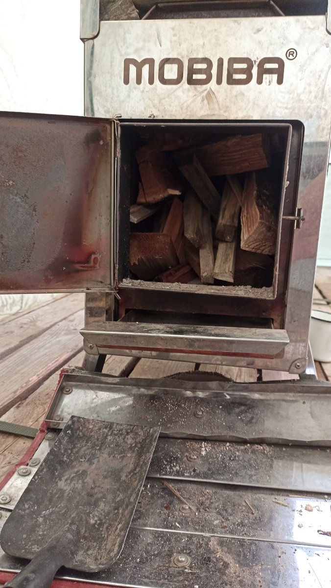

Дополнение, топил яблоней, спалена в том году, высохла, и обрезки досок.
Для старта, кладу один колотый брикет, перед затопкой печи.
