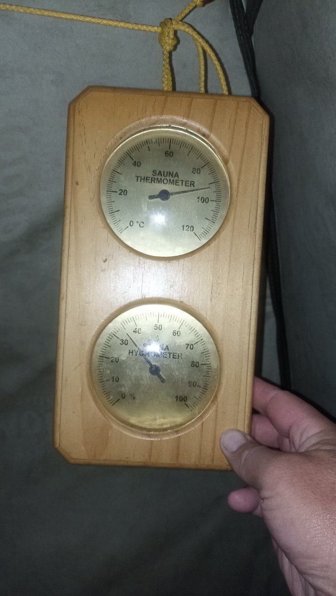

Вчера приехали вечером к детям на дом. Пока мангал готовил, установил РБ200/К5 с М8П4. Девчёнки в баню не пошли, сказали поздно, у них сериал и не охота после шашлыка, зять погреться сходил пару раз, днём на солнце обгорел слегка. Баня в одного. Хорошо. Прогрелся, пропарился, обливался водой из скважины, градусник показал 10 градусов, бодрит. На улице после 21 часа, +15, почти до полуночи парился. Топливо, первая закладка, 2 брикета, пару досочек и яблоня пиленая, потом уже дрова и обрезки досок, по немногу, зольник приоткрывал немного, в основном закрыт был, камни использовал, только когда хотелось повлажней пару. На полоке, 60 см, если сидеть, на уровне плеча 90-95 градусов при 35-40% влажности, по моему показометру. Поддача на камни выглядела примерно так, полил на камни, присел на пол, облако пара опустилось наполнив палатку, и с криком ух..... начинаешь работать веником.
Потом на улице вылил на себя 3 ведра воды, садишься на крыльцо дома и парИшь, в прямом и переносном смысле, слушая соловьëв и далёкое кваканье, где-то на болотах в тишине.
