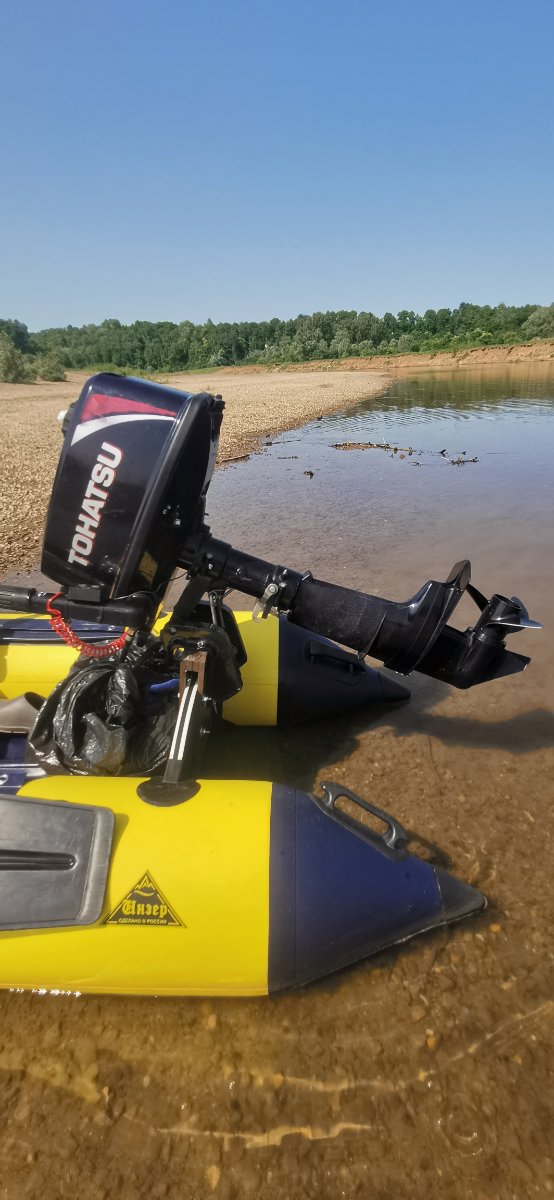

Открыли водный сезон на каяке Инзер.
Как и обещал небольшой обзор.
Длина 4м., ширина 1м., борта 32см.
Транец стандартный 381мм., пришлось сделать регулируемый, диапазон от +3см до +7см.
Также добавил спинку из пвх труб на банку, для удобства передвижения при полной загрузке.
Мотор Тохатсу 5 л.с. стандартный, винт родной.
Загрузка вещей по середине лодки, если перегрузить нос, будет зарываться в волну и душ обеспечен.
С загрузкой 2 человека, собачка, вещи, бак 12л. идет не плохо, по течению 25 км. ч.(максимальный подъем мотора и 1е отверстие, на 2ом идут прохваты).
Максимальная в одну каску без вещей 32км.ч.
Можно еще немного поиграться с расположением мотора, может и можно что то выжать.
По факту не хватает хотя бы метра длины для дополнительных вещей. Пока мобиба не влезла к сожалению, но при желании можно и впихнуть.
Ну и не большое видео, правда только на ютубе, но кому надо посмотрит.
И самое главное - цена. Раза в полтора - два дешевле аналогов от других производителей. На данный момент около 38т. рублей в стандартном исполнении.

Интересная информация! Виталий, посчитай примерно максимальный вес загрузки. А против течения пробовал? Мне всё некогда на реку выехать, свой комплект испытать. Дно, я так, понял, надувное. Значит у тебя грузоподъёмность выше. Сравниваю комплекты при одинаковом моторе. У меня длина 4,5 м. Ширина ровно метр, но баллоны 37см. Вес шкуры всего 17 кг. Плотность ПВХ 900. Дно обычное, вклеено по центру баллонов, т.е. не касается воды вплоть до максимальной загрузки в 250 кг. До этой загрузки лодка скользит на баллонах, не касаясь дном воды. В этом и есть отличие каяка от катабайда. Теоретически с большим грузом против быстрого течения (8-10 км в час) катабайд должен идти лучше, благодаря катамаранной схеме. Но это теория, а по сути лодки схожи. Здесь основной фактор - соотношение длины и ширины лодки. Узкие и длинные на мелкомоторах все идут хорошо.

Против течения и собственно и поднимались изначально. Вес примерно прикинул, с мотором и баком около 200+-. Максимально по паспорту 310кг. На неотрегулированном транце, это +3см. шли максимально 18км.ч.
Потом поигрался с высотой мотора и оставил пока максимальную, это +7 см., но на втором отверстии уже прохваты, надо чуть опустить. Скорость замерял, примерно 20-22, может даже больше, но забывал остановить спидометр, поэтому максимальные скорости точно могу только по течению сказать. Будут выходные, еще раз поедем с лодкой, снова поиграюсь и запишу скорость отдельно.
Вес каяка примерно 23-24кг., дно усиливал 1100 пвх, доп. защита баллонов, люверсная лента для крепления груза, дно надувное.
Рассматривал разных производителей каяков, байдарок, каботов, катабайдов, каноэ, но в основном ценник космос, от 60 до 100т.р. в зависимости от комплектации и допов. Ну и вес в основной массе под 40кг. и под мотор 10-15 лс.
В итоге нашел в нашем городе, почти на соседней улице. Вначале была только модель 3,5м, потом упросили сделать длиннее, но правда только 4м. Просил добавить хотябы полметра, отказали. Ценник очень порадовал, успел до повышения, с допами и выбором цвета, по примерно нынешней цене стандартного. Мотор по паспорту 3.5 лс, но под 5 лс. просто отлично.

По видео всё нагляднее. Меня сначало смутило, что совсем небольшая разница по скорости против течения и по течению. Теперь вижу, что течение слабое. У нас на Белой в иных местах сплавом по течению летишь, как на мотоцикле. Да и мелкие перекаты по 30 см во всю реку не редкость.
