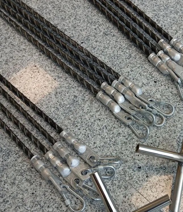

Ленар Кияметдинович писал(а): 04 июн 2025, 02:18 .. стекло-пластиковая рама причина постоянных мелких заноз. Пришлось изолировать раму от внешнего мира термоусадкой.
СП арматура в основном делалась для использования при армировании в фундаментах. А там чем лохмаче, тем даже лучше. К тому же от партии может зависеть.
Потом уже начали ее применять для других нужд, материал то интересный. Кто дуги для парников, кто еще чего.
Я например еще заказал бухту небольшую для огорода, нарезаю из них колышки для помидор. Не гниют, не ломаются не ржавеют. Сначала взял на пробу лет несколько назад, теперь вот не хватает, еще добираю, так как мои огородницы везде их применяют где можно. И колышки и дуги и поливалки крепят. Да и я периодически ворую их для своих строительных нужд :-D .
Но своим сказал трогать их только в перчатках! Так что палатку собирать тоже лучше в них.
Я бы даже в руководство по эксплуатации дописал, а в комплект перчатки с облитым слоем на ладонях приложил, от лишних вопросов.
Дополнительно, чтобы не было заноз, если все же берете голыми руками (как я :-D ) можно немного шлифануть шкуркой и покрыть лаком. Возможно уже так и делается, но раз проблема есть, то можно дополнительно покрыть хотя бы там, где ваша термоусадка протрется от крючков например.
Вот фото, это каркас паука для ловли живца, тоже сделан из СП и покрыт лаком, рыбакам обычно не до перчаток :-) .
Кстати, если кому ремонтировать придется, то лучше наконечники или трубки обжимать гидравлическим прессом. По возможности конечно, можно у сантехников или электриков попросить например. Если сверлить под заклепку или болт, место ослабится.

Вообще, СП арматура сильно отличается от СП каркаса Мобибы... Если честно, в недоумении. Перещупал каркас РП-32, нигде занозу не словил. Может, плохо щупал? :-D
Ленар Кияметдинович, Вы не уловили, при "лапании" каркаса в каких местах, впоследствии занозы получаются? Где именно термоусадкой изолировали?
Крючки может, не стоит "дорабатывать"? Тоже заметил, что они застегиваются существенно "жестче" по сравнению со старыми металлическими на той же Р-63, но там 22 труба, и крючок с большим радиусом.

Я так понял, что крючки перестали легко застегиваться из-за дополнительной термоусадки, надетой на каркас.
Диаметр каркаса стал больше на двойную толщину термоусадочной трубки, поэтому стало сложнее зацеплять крючки.
Значит надо в этих местах снять термоусадку )).

syslog писал(а): 04 июн 2025, 19:32 Я так понял, что крючки перестали легко застегиваться из-за дополнительной термоусадки, надетой на каркас.
Логично)) Но у меня тоже застегиваются не так легко, как металлические на алюминиевый каркас, хоть это особо и не доставляет. Без всякой термоусадки. Будем считать, что это не баг, а фича и с удовольствием пользоваться дальше :D
А вот "дорабатывать" крючки из жесткого пластика нагреванием так себе идея. Если на стальной наступил случайно - можно выправить. А тут придется запас крючков, тесемочек либо синей изоленты держать. Вариант подточить "заход" напильником - возможно, но тут хз, я пока не буду.

Ленар Кияметдинович писал(а): 04 июн 2025, 02:18 Крючки же чуть увеличить в диаметре нагревом-расширением - не помогло, буду дорабатывать.
Пластики бывают разные. Термопластичные и термореактивные. Доработка нагреванием может разрушить структуру пластика и он потеряет свои свойства.
Это по хорошему надо с Р-34 сравнить на алюминии.
Где именно словил занозы - не изучал. Просто стал замечать их всегда после прикосновения к раме.
Термоусадка надета на весь периметр рамы.
Если крючек не дорабатывать - он надевается с большим усилием.
Вариант хороший, согласен с Вами.
