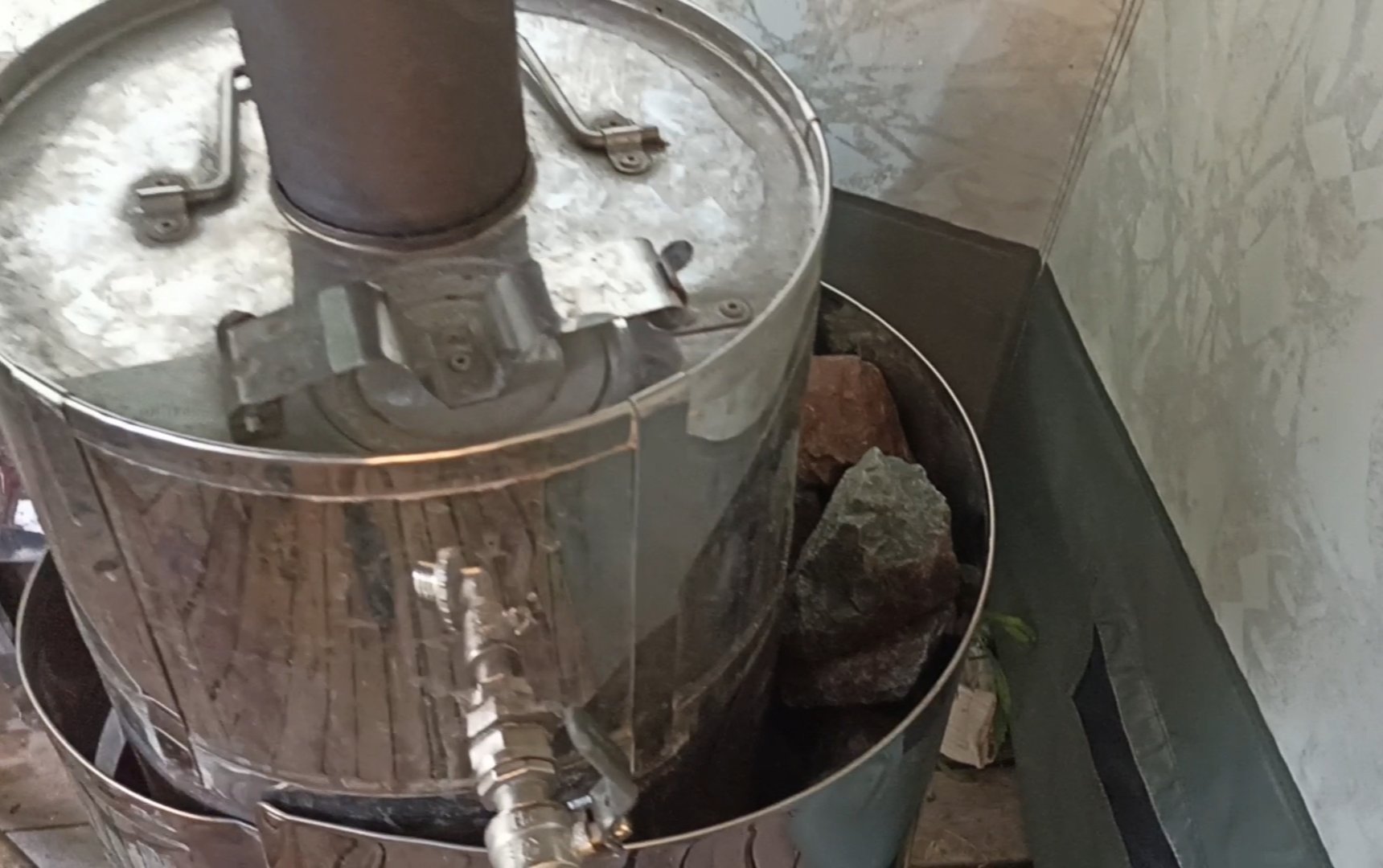

Re: Печь Гравицапа КЦ-4
Купил Дунит, фракции 70-120, 20 кг,мельче не было,хотел 40-70.
Перед укладкой,замочил и намыл с щеткой, посторонних запахов не было. Мокрый, смотрится как Жадеит.
Фото камней на Медиана-8,и это же количество вошло в КЦ-4.
Буду колоть пополам,если получится.
450 рублей коробка.
Я голосую за более мелкий размер для мобильных печей,Жадеит вальцованный мелкий,за час-полтора нагревался так,что капли воды по нему скакали,по крупному камню,просто пар даёт,быстро сохнет, пар кажется влажнее, сырее.
Если баня топится более 4 часов,может и нормально крупный,но обычно у нас баня 3-4 часа.
