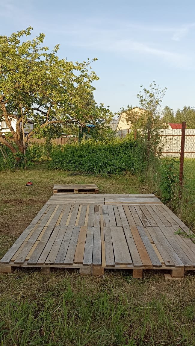

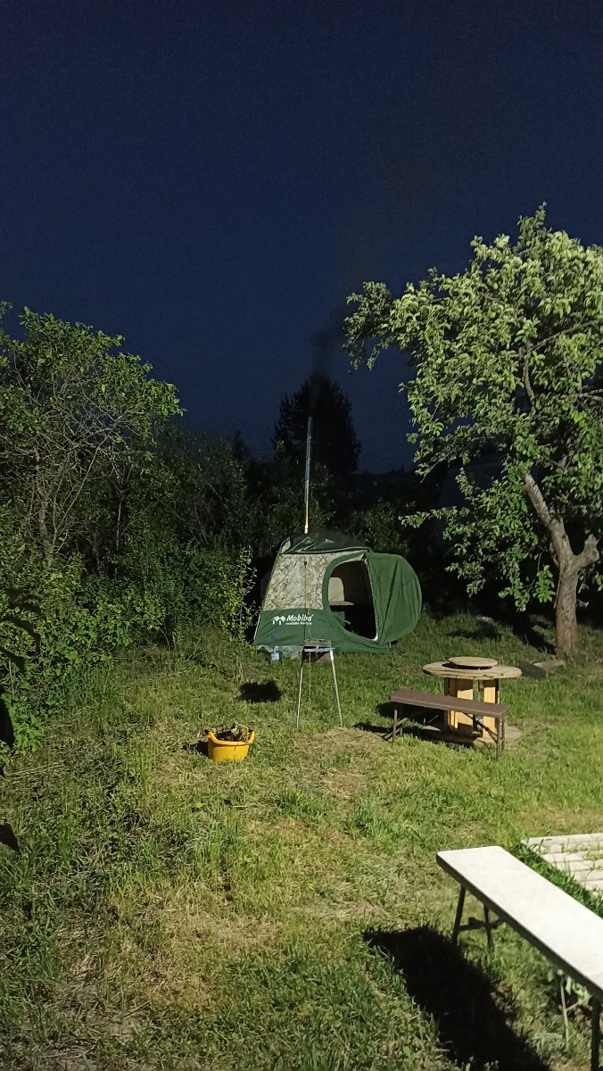

Вчера приехали вечером к детям на дом. Пока мангал готовил, установил РБ200/К5 с М8П4. Девчёнки в баню не пошли, сказали поздно, у них сериал и не охота после шашлыка, зять погреться сходил пару раз, днём на солнце обгорел слегка. Баня в одного. Хорошо. Прогрелся, пропарился, обливался водой из скважины, градусник показал 10 градусов, бодрит. На улице после 21 часа, +15, почти до полуночи парился. Топливо, первая закладка, 2 брикета, пару досочек и яблоня пиленая, потом уже дрова и обрезки досок, по немногу, зольник приоткрывал немного, в основном закрыт был, камни использовал, только когда хотелось повлажней пару. На полоке, 60 см, если сидеть, на уровне плеча 90-95 градусов при 35-40% влажности, по моему показометру. Поддача на камни выглядела примерно так, полил на камни, присел на пол, облако пара опустилось наполнив палатку, и с криком ух..... начинаешь работать веником.
Потом на улице вылил на себя 3 ведра воды, садишься на крыльцо дома и парИшь, в прямом и переносном смысле, слушая соловьëв и далёкое кваканье, где-то на болотах в тишине.
Утром встал, надоело мне собирать и разбирать, но на земле оставлять тоже не хочется, подготовил площадку из поддонов, зашив щели, установил на временную стоянку.
Поэтому и полу стационар.
Пи. Си. Хочу добавить, кто будет делать подиум, из поддонов или более лучших материалов, делайте перед входом площадку, не меньше полуметра,а то и более, если сделать вход по краю подиума, высоко ногу подымать при входе и не комфортно выходить, перешагивая порог и опускать ногу на землю сразу, лучше на площадку, а то можно и упасть, в банной эйфории.

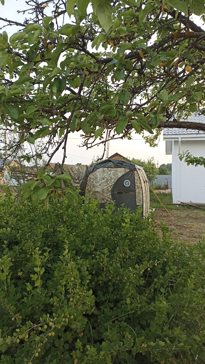

Полустоционар сменил место,увеличилась площадь под баню, ну и сама баня.
Хозяйка участка, дочь, попросила меня покинуть зелёный угол на против крыльца. Новое место у забора, где нет ни каких кустарников.
Добавились ещё два поддона, площадка стала Д×Ш 2400×3400,вдоль забора, как раз под МБ-103М3 размер.
До крыжовника, перед входом три метра с копейками, можно и о шатре подумать, с душем и переодевалкой, ну это так, пока мысли вслух.
Печь Медиана-8 Парафон-4,камни, для стационара, будет самое то.
Ещё КЦ-4 в контейнере стоит, скучает, и бак для воды лежит,буду с камнями использовать.
Видео отчёт будет, когда до конца всё сделаю. Сегодня приехали после обеда, пока переставил, добавил, установил, уже восемь вечера,с Татьяной Юрьевной, погрелись, пару заходов с вениками, уже десять вечера, собрались и домой, утром на работу, понедельник.
Топили дровами и обрезками, от поддонов, и досок. Погода вечером +24. Вроде всё.
С Лёгким паром всех.
