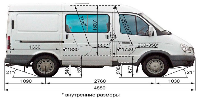

В начале 2000-х, когда у меня не было никакой накопленной информации по эргономике палаток, мне нужно было решить, какую высоту придать парилкам мобильной бани. Чтобы не было слишком низко и не было высоко. Потому, что высота мобильной парилки так же критична и при создании банной атмосферы. Если заиграешься в высотой и комфортом, то сам себя обречешь таскать огромную печь, чтобы протопить избыточно высокую парилку. Либо придется делать тежелый высокий складной полок.
В то время у меня не было своего автомобиля. Я продал свой первый автомобиль ВАЗ-21093 в 1999-м году. И в начале двухтысячных передвигался по городу на метро и на маршрутках. Маршрутками в то время были ГАЗели в старом низком кузове. Полноростовые ГАЗели появились потом позже. А тогда были маршрутки, в которых приходилось пригибать голову, когда двигаешься по салону. Тем не менее людям этой высоты хватало. Я как раз вспомнил про салон ГАЗели и подумал, что вот такой высоты и надо сделать парилку. Чтобы было достаточно войти в парилку и далее уже сидя с комфортом расположиться на банном полке. Так что я однажды взял с собой рулетку и замерил высоту салона ГАЗели. Оказалось, что там всего 1500 мм.
И поэтому первые палатки МБ-5 имели как раз такую высоту парилки.
А в палатке МБ-28 высота на целых 20 см выше - 1700 мм.
