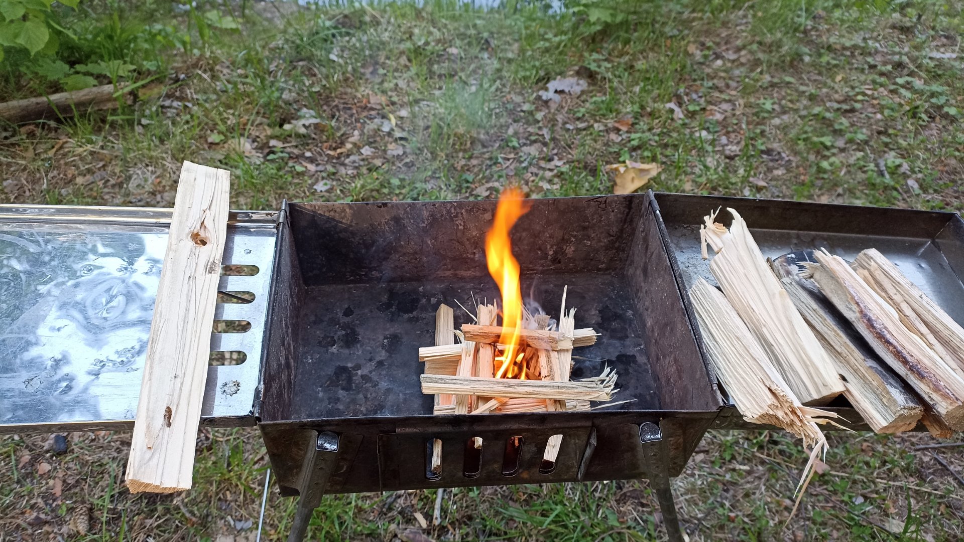

Отдых класс! Но вот этот момент я, похоже, где-то пропустил...
Мне одному кажется, что разделка не на своём месте? )

Сергей, это утром сфоткал, в К7.
Если посмотреть тему К7,есть описание, что и где,всё на месте.
У меня был целый сценарий, в голове, перед сплавом. Но на второй день, утром когда встали, погода, природа, солнце,...когда вспомнил, уже часть лагеря собрал и загрузил в байдарку.
По этому и видео так назвал, один день сплава с баней.
