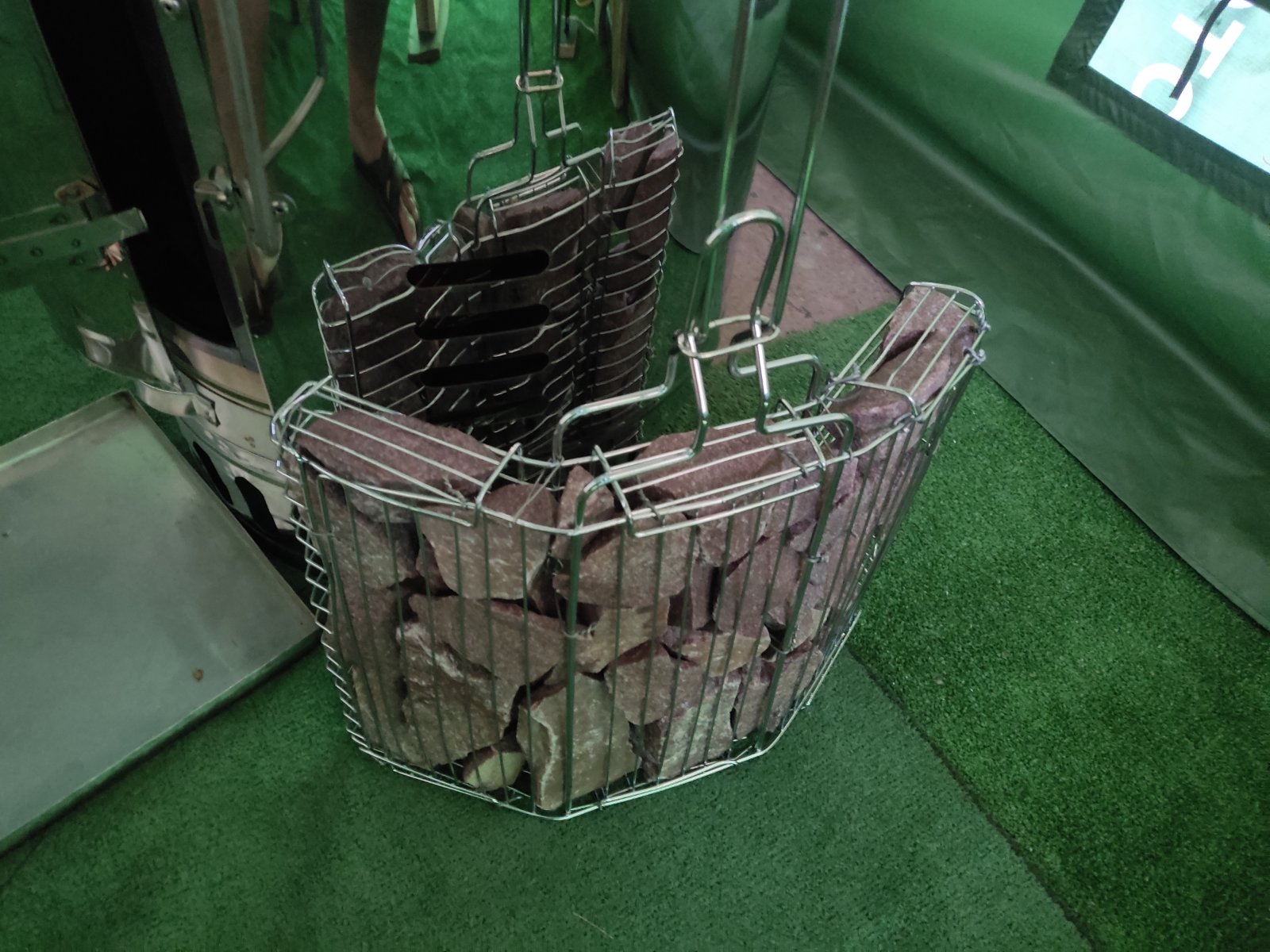

Из ненужной решетки для шашлыка была сделана быстросъемная жесткая каменная закладка, масса решетки с камнями 8,5 кг, в первый раз закладывал еще несколько крупных сверху решетки. На топке пока вмятин не заметил, камни прогреваются нормально, используется для запаха путем сбрызгивания водой с дубовых веников, до пахучих масел и трав еще не добрался, все впереди :-)

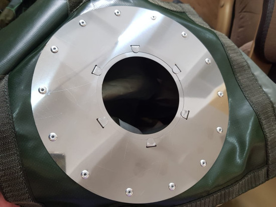

Михаил.Ха писал(а): 21 июл 2025, 02:26 2. В МБ-15 разделка для дымохода 100мм?
Там идёт универсальная разделка. Она подходит и для 90 мм и для 100 мм.
Для 100 мм нужно отогнуть лепестки и убрать внутреннюю вставку.
Разделка МБ-15
Разделка МБ-15
