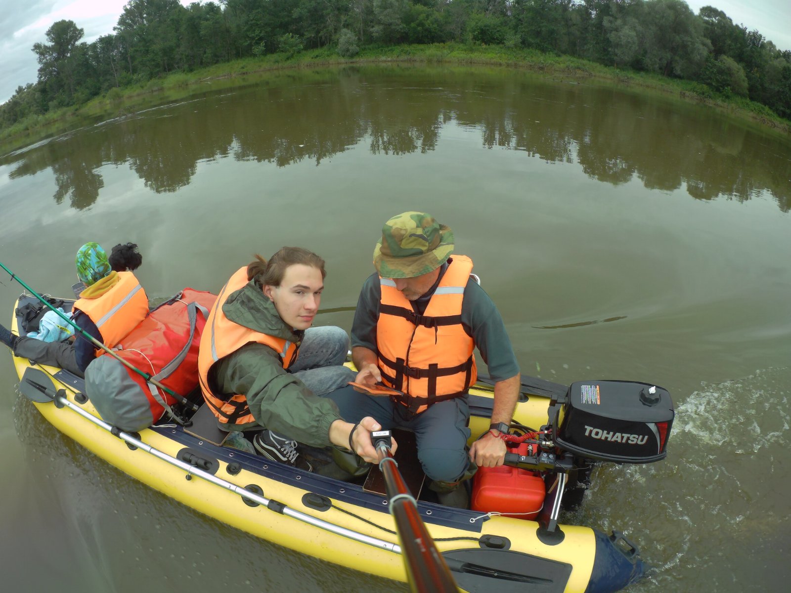

Тоже жду сезона. 2 года назад купил каяк (байдарку) с транцем, нашего Уфимского производства, для сплавов.
Год назад подобрал б/у мотор тохатсу 5 лс. Накатал в прошлом сезоне 10 м.ч., примерялся к лодке и мотору.
Нарастил транец на 3 см., но похоже надо больше. Возможно тоже регулируемый буду делать.
Как нибудь выложу отчет по каяку.

Не вижу смысла на 5-сильном моторе ставить защиту, даже на 9,8 отказался от этой затеи. Минимум 20% мощности забирает - это первое, второе, как не умудряйся, даже через резину или пластик всё-равно царапает ногу. И самое главное - лучше загнуть винт, чем сломать дейвуд о валун под водой.
Да и у меня и так, что на Тунгуске, что здесь винты довольно высоко, а скорости небольшие.
