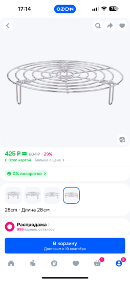

Заранее извиняюсь перед всеми причастными к разработке шикарнейшей печи Жига-2, сам участвую в процессах разработки новых изделий и очень знакомо когда с конструкторами придумываем концепт, понимаем его минусы, сглаживаем эти минусы жертвую менее значимыми параметрами, повторяем этот цикл многократно, потом полностью пересматриваем концепт, его также в несколько итераций доводим до максимально работоспособного продукта и тут приходит человек и говорит, а чтож вы вместо лазерной сварки ультразвуковую не поставите, а мы это еще в первом прототипе хотели внедрить и уже очень далеко от этой идеи ушли в силу многих факторов.) Я понимаю что Жига-2 продукт готовый и любое его изменение это его портить, но возможно я смогу убрать критичный для меня недостаток пожертвовав не критичным. В общем, у меня неравномерно и плохо дрова в жиге горят, как мне показалось активно горят только щепки на пути воздуха от дверцы топки напрямую в дымоход. Дрова на дне в дальней от дверцы стороне вяленько тлеют. Что будет если нафигачить отверстий в днище миллиметров по 12-15, чтобы днище стало нерегулируемым колосником и дрова горели по всей топке активней? Если не понравится вырежу круг из нержи и верну печь к заводскому исполнению. Может и на практике кто так делал?

Nikola
Одумайтесь, не сверлите, вниз идёт такое лучистое тепло, что трава и земля могут загореться, даже при наличие экрана в подиуме. Лучше колосник сделайте, главное чтобы первая закладка прогорела во всех углах, потом колосник почти не работает, но подушка из углей есть. Почитайте тему и посмотрите в теме покопаться в гараже, там много интересного.

народ делает колосники и вставляет в печь, не ломая дно

syslog писал(а): 03 сен 2025, 13:50 народ делает колосники и вставляет в печь, не ломая дно
Заказал подобие колосника, идти будет долго с Китая, сомневаюсь сколько выдержит в роли колосника, но чугун с Жигой-2 таскать совсем не хочется. Нужно легкое решение. Материал заявлен нержавейка, наверно 304-ая. Диаметр 20 взял.

Nikola писал(а): 03 сен 2025, 14:18
Не подойдёт, сосиски будешь на ней жарить. ;-) :D

Nikola писал(а): 03 сен 2025, 14:18 сомневаюсь сколько выдержит в роли колосника
Думаю, что на 1 раз
doxtor02 писал(а): 03 сен 2025, 14:29 Не подойдёт, сосиски будешь на ней жарить. ;-) :D
Боюсь, что уже будет не на что класть сосисоны...
