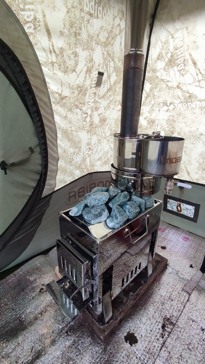

Сегодня уборка территории у дома. Зять убирает,я баню готовлю, как-то так.
Как стало тепло ,плюсовые температуры,
Медиана-8 стал топить не только брикетами,а миксовать с дровами или остатки обрезков досок,которые хранились просто на улице. Это даёт не сильно интенсивное горение,как от брикетов,и даже в РБ200/К5 спокойно можно держать 70-80 градусов при 35-40% влажности,на брикетах, температура улетает за 100 градусов.
Ещё один момент,
рекомендую использовать корзину,в МБ-103 этого не заметно, объём палатки норм,в РБ200/К5,лучистое тепло, пипец, как припекает.
Летом на выезде,думаю можно и просто дровами из леса топить,Медиана-8 с Парафон-4 справится.
