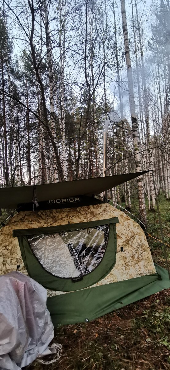

Приветствую.
Сходили на весенний сплав по горной реке.
Брал с собой К6 с печью Дюна-3. С пристяжным полом пока не определился, поэтому взял двухместную палатку как внутреннюю, от насекомых. Так как обещали дожди, дополнительно натянул тент над входом и частично над палаткой.
На земле сплошная трава, подложил под печь огнеупорное противопожарное полотно.
Дверь в принципе не смущала, мы привыкшие к низким палаткам без проблем залетали внутрь. Широкий проем позволяет при желании вытащить внутреннюю палатку наружу без разборки. Хотя с таким расположением внутри палатки, просится вертикальная дверь правее, как на К7 и ширина хотя бы 2 метра.
Брал с собой 2 упаковки брикетов, растянул на 3 ночи. За первую ночевку истратил 10 брикетов, на вторую и третью поделил по 7 шт. В остальном использовал дрова, благо с ними проблем не было, очень много поваленного сушняка. На ночь закладывал по 5 брикетов, под утро часов в 5 становилось прохладно, кочергой придвигал не прогоревшие брикеты ближе к дверке, хватало часов до 8-9.
Затапливашь печь, в палатке становится тепло и уютно. Мокрые вещи раскладывали на дуги внутренней палатки, к утру все сухое.
Сделал решетку на печь для сушки чего либо, но не пригодилось. Зато нашел ей отличное применение. Почва была мягкая и с травой, печь немного проваливалась и пп полотно лежало не ровно. Подложил решетки под печь и все стало просто отлично, как будто так и задумывалось.
Из минусов пока только протекающий шов по уровню пристяжного пола и конденсат по низу тента. Был сильный дождь и по шву натекло на внутреннюю палатку, так как она длиной 210 и стояла впритык к тенту, хоть я и растянул тент по центру длинной стороны. Хочу попробовать пропитать шов специальной водоотталкивающей пропиткой. Либо просто надо увеличить размер внешнего тента, чтоб дождь не попадал на шов. Поэкспериментировал с расположением тента. Мой примерно 3 на 3 метра.
Если взять 5 на 5 или 5 на 6 будет совсем хорошо, только разделку под трубу приделать, а она у меня есть, покупал как то запасную, во времена экспериментов с КЦ-3 и ппг 90.
Вобщем сплав удался. Отдельное спасибо от супруги, не дали ей замерзнуть.
