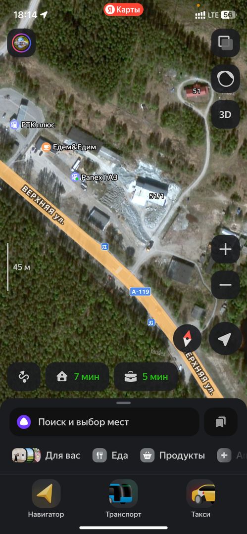

Всем Доброго! Кстати, кто проезжает Медвежьегорск в Карелии, делюсь «секретным» местом, где пилят талькохлорит (и продают).
62.921284, 34.408791
Отходы пиления (глыбы) вообще ведро за 200 рублей официально.
