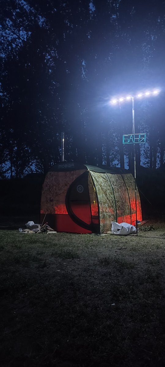

Тоже поделюсь фотографиями с недавнего выезда. Приятель пригласил поучаствовать в вылазке организованной для детей, которые занимаются туризмом, с детьми были и родители, такой семейный сход-знакомство.
По светлому напарил детей, а с приходом вечера подтянулись и родители. Людей было много и особо не получилось поснимать. Главное что все остались довольны и для многих это был первый опыт мобильной бани
