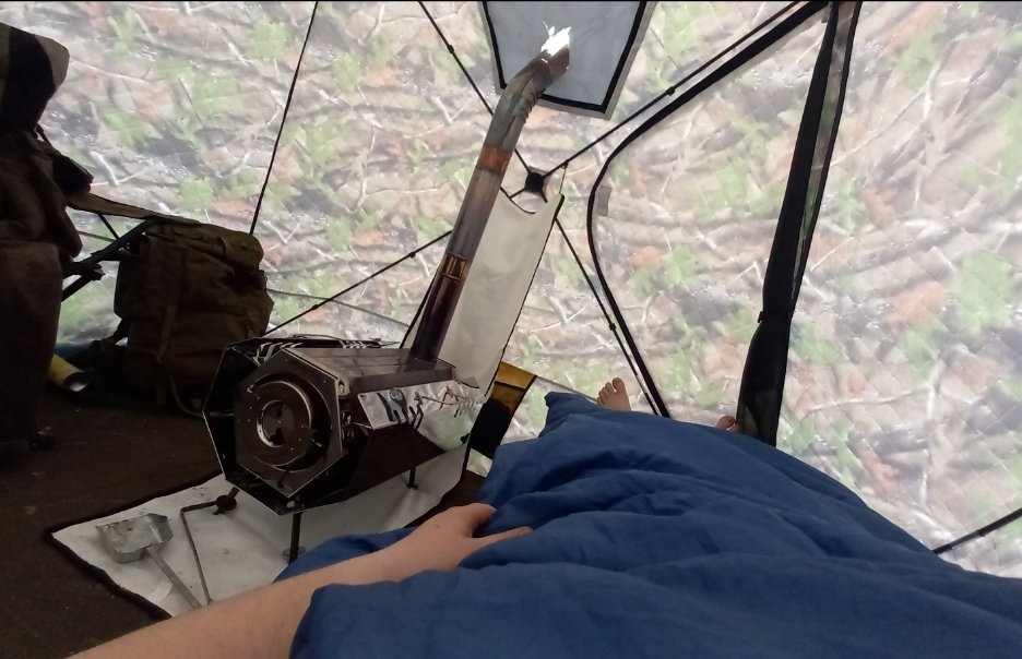

Как я понимаю, прямоугольный форм-фактор не предполагает что наружний экран будет раскладываемый.
А одно из моих личных наблюдений когда я использовал согру-3 для отопления в палатке где она стояла в непосредственной близости со спальным местом.
Это то - что раскладываемый экран отходит на достаточно большое расстояние от корпуса печки, что позволяет не бояться случайного прикосновения спальником к этому экрану.
И это я считаю большой плюс этой печки.
От вкручиваемых ножек я тоже устал. Но тут основную боль приносит именно процесс вкручивания, а не то что они не раскладные.
Например достаточно изменить способ крепления с резьбового на скажем защёлки или магниты, и в принципе вопрос будет решен.
Задача ножек не выпадать когда печку подняли и перенесли на другое место. А с этой задачей справиться не только лишь резьба, а ещё много других вариантов фиксации.
Дополнительно, хотелось бы отметить что не очень удобно то что ножки нужно хранить внутри секции трубы. И тут бы опять же выручили бы раскладные ножки, но опять же экран!
В принципе меня бы устроило бы наличие каких нибудь фиксаторов на задней стенке, куда бы можно было их прицепить для транспортировки. Все равно же мы сумку натягиваем на печку для перевозки, и оттуда они ни куда не денутся. Или может быть прямо на сумке кармашки нашить для ножек.
Как угодно можно изгаляться, но имхо раскладкой экран куда полезней чем раскладные ножки.
С Вашими тезисами согласен. Сам об этом много раз говорил, что в тесной палатке конвектор должен быть относительно "холодным", отодвинутым на достаточное расстояние, и гарантированно защищать постельное белье от контакта с печью. А некоторые люди, кто себя считает опытными походниками, настаивали, что надо вообще открывать конвектор, чтобы стенка топки лучила тепло и эти согревала пользвателей в палатке. Насколько это пожароопасно - им наплевать.
Есть еще один нюанс. Иногда приходят письма с просьбой продать запасные ножки для печи. Люди теряют все, что можно и не можно терять. Модули дымохода, шпангоуты целиком забывают. И ножки, которые ввинчиваются и конструктивно существуют отдельно от печи - тоже забывают, теряют на природе. Я специально их раньше в красный цвет красил, чтобы меньше их теряли. В идеале ножки должны быть частью печи и иметь с ней постоянную шарнирую связь.

АлексейАлександрович писал(а): ↑22 мар 2025, 21:34 А некоторые люди, кто себя считает опытными походниками, настаивали, что надо вообще открывать конвектор, чтобы стенка топки лучила тепло и эти согревала пользвателей в палатке. Насколько это пожароопасно - им наплевать.
Ну такая философия имеет право на жизнь. Но зачем тогда им Согра? или вообще любая печь с экраном? На рынке полно дургих моделей которые удовлетворят их запрос.
Да даже и в случае с согрой, чтобы сделать таких товарищей счастливыми и чтобы им не приходилось демонтировать экран.
Достаточно в этом самом экране сделать полукруглые вырезы сверху, чтобы когда экран "застегнут" и плотно облегает корпус печи можно было установить трубу. И все. Те пара миллиметров зазора которые там возникают местами между корпусом и экраном, они для лучистого тепла большой роли не сыграют.
АлексейАлександрович писал(а): ↑22 мар 2025, 21:34 Есть еще один нюанс. Иногда приходят письма с просьбой продать запасные ножки для печи. Люди теряют все, что можно и не можно терять. Модули дымохода, шпангоуты целиком забывают. И ножки, которые ввинчиваются и конструктивно существуют отдельно от печи - тоже забывают, теряют на природе. Я специально их раньше в красный цвет красил, чтобы меньше их теряли. В идеале ножки должны быть частью печи и иметь с ней постоянную шарнирую связь.
Я вот специально полез посмотреть что же там за ножки такие в Дюне-3.
И как понимаю, единственная сложность тут в том, что в Дюне ножки в транспортном положении прячутся в постоянном зазоре между экраном и телом печи.
При этом, ножки с тем-же успехом могут быть реализованы и на шетигранной печи, если бы экран у нее в сложенном положении тоже имел бы постоянный зазор равный толщине ножек.
При этом сам экран для ножек опорой не является.
Ну и первое что приходит на ум, это сделать на корпусе печи некие ребра-упоры:
Которые бы с одной стороны обеспечивали бы требуемый зазор между корпусом и экраном создавая при этом нишу для ножек в транспортном положении.
А с другой, могли бы играть роль собственно ребер радиатора, обеспечивая дополнительную теплоотдачу.
Вот даже накидал этакий концепт, как бы это могло быть реализованно:
