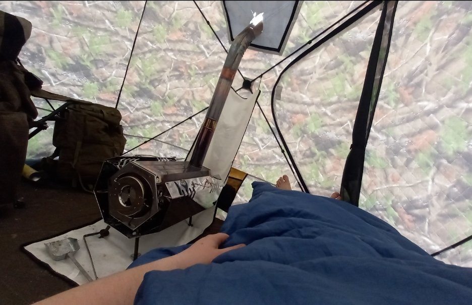

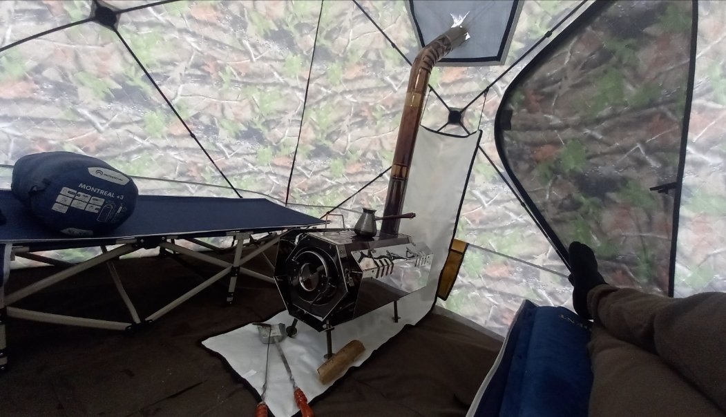

Как я понимаю, прямоугольный форм-фактор не предполагает что наружний экран будет раскладываемый.
А одно из моих личных наблюдений когда я использовал согру-3 для отопления в палатке где она стояла в непосредственной близости со спальным местом.
Это то - что раскладываемый экран отходит на достаточно большое расстояние от корпуса печки, что позволяет не бояться случайного прикосновения спальником к этому экрану.
И это я считаю большой плюс этой печки.

С Вашими тезисами согласен. Сам об этом много раз говорил, что в тесной палатке конвектор должен быть относительно "холодным", отодвинутым на достаточное расстояние, и гарантированно защищать постельное белье от контакта с печью. А некоторые люди, кто себя считает опытными походниками, настаивали, что надо вообще открывать конвектор, чтобы стенка топки лучила тепло и эти согревала пользвателей в палатке. Насколько это пожароопасно - им наплевать.

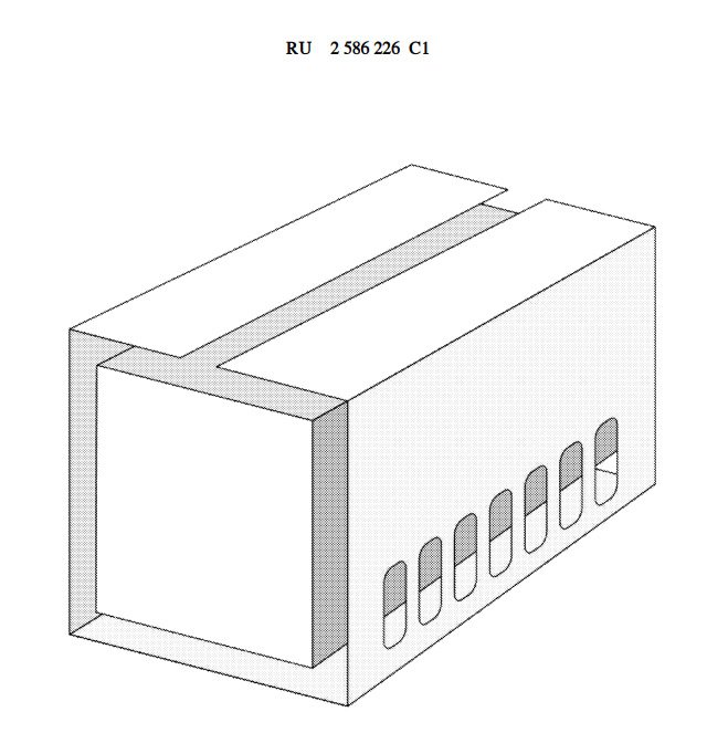

Моему изобретению "Трансформируемый кожух-конвектор теплового прибора" - уже десять лет. Вот здесь можно почитать оригинал реферата патента RU 2 586 226 С1 : https://patents.s3.yandex.net/RU2586226C1_20160610.pdf
Там описываются различные возможные варианты этой идеи. В том числе еще тогда я предполагал, что и вот такая форма будет востребована:

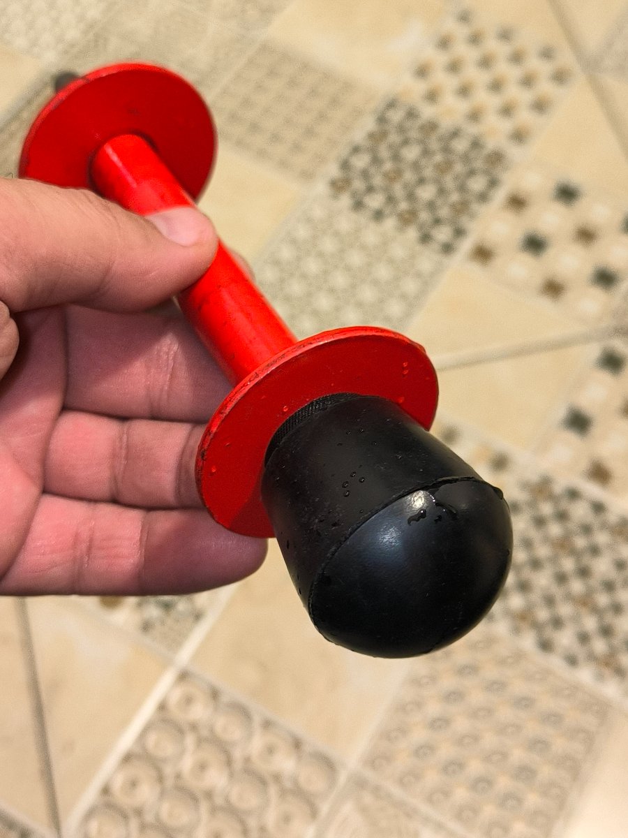

Использую Согру в палатке с тонким полом из ткани Oxford 600. Для такой ткани ножки слишком острые.
В общем придумал такой лайфхак:
Вот такие наконечники для трости
https://ozon.ru/t/j9iwRkT
+ кусок автомобильного патрубка для компенсации разницы в диаметрах.
И вот результат.
