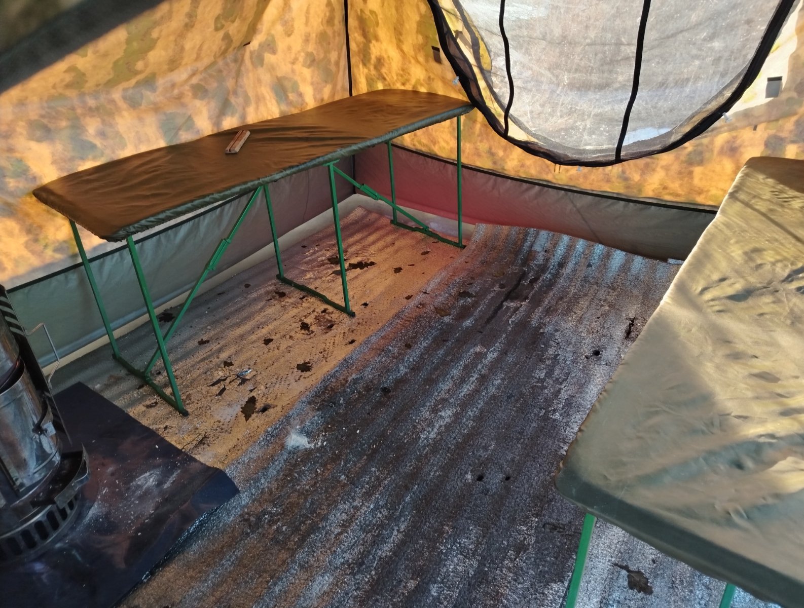

Вчера тестировали РС-33 с печью кц-4. На улице +5,солнце и ветер. Начали собирать рс-33 и было достаточно тяжело из-за ветра, но не тяжелее чем мб-15 в тот же ветер. Каркас-сила! После установки, растянули только юбку и палатка стояла даже без оттяжек, и не гуляла за счёт жёсткого каркаса. Накинули второй слой, кинули на пол пенофол поставили печь кц-4, затопили и уже через 15 минут можно было париться. Первая затопка 6 колотых брикетов оказалась слишком мощной, поддувало сразу закрыли, кожу обжигало, пришлось открывать дверь для проветривания. На уровне полка 45 градусов, на уровне плеча 100 градусов. Как на улице стемнело температура опустилась к нулю и легче не стало. Могу сказать смело, Ерхов ошибся, сказав что нет смысла в такую большую палатку устанавливать такую маленькую печь. КЦ-4 с лёгкостью прокачивает РС-33 в два слоя в около нулевую температуру с ветром без камней! Причём нам показалась, что даже легче прокачать чем мб-15 с накидном тентом без тамбура, а если взять ТН-15, то вообще кц-4 мало.

Вчера была баня, к сожалению нет ни видео, ни фото, было слишком хорошо! Получилось собраться впятером, что бывает очень редко, на улице 18 градусов тепла без ветра, взяли рс-33 и ПБ-3. Четыре полка два малых, два высоких поставили параллельно друг другу. И сидели гораздо комфортнее, чем также в мб-15. Всем очень понравились размеры палатки, все отметили, что спать будет удобно. Ну а каркас, просто сказка, выставили всю банную утварь, рядом собрали палатку, и вдвоем взяли за концы по диагонали и свободно подняли палатку и поставили сверху, также после бани, сняли дымоход и свободно переставил палатку, при этом её не ведёт не перекашивает, просто класс! Мне этот каркас даже больше нравится, чем алюминий и уж тем более чем пластик. Конечно тяжеловат, но кто будет таскать мб-15 на руках, обычно такие палатки возят в багажнике. Хочется гражданскую версию рс-33 с москиткой и окном. Маловата сумка, сумка рс-33 меньше по длине сумки мб-15 и после укладывания мб-15 в штатную сумку, рс-33 тяжело укладывается в свою сумку. Поэтому сумка рс-33 была поменяна на сумку мб-15. В сумке рс-33 теперь живёт накидной тент, а в чехол накидного тента поместил одну часть каркаса. Дело в том, что если весь каркас кидать в один чехол, то потом замучаешься распутывать его. По итогу, очень сильно рад, что теперь в арсенале имею такую классную палатку!
